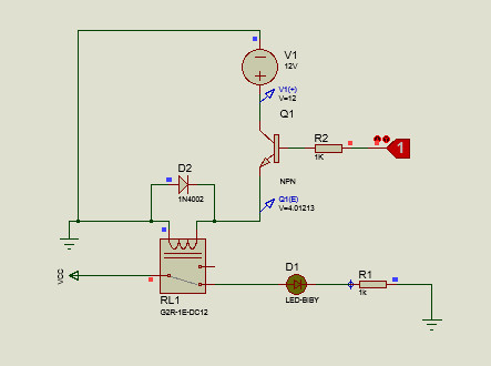

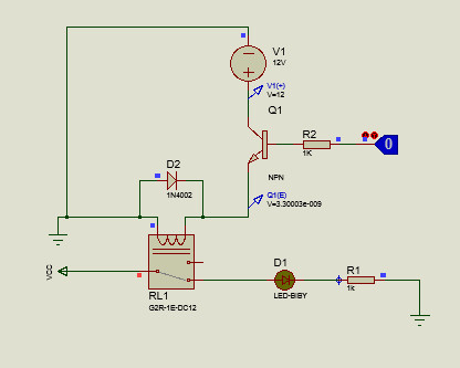

別人也是這樣仿真,別人的可以,為什么我的就不行,請問大家這是哪里出現了問題?
ID:200221 發表于 2017-5-13 11:33 | 顯示全部樓層
沒有接正極
ID:183046 發表于 2017-5-13 12:30 | 顯示全部樓層
你這個三極管因該是9013的那上面應該接的是負極。下面續電器應該接的是正極的。所以你的不能用。按你現在的電路你把三極管換成9012就可以了。
ID:149278 發表于 2017-5-14 09:45 | 顯示全部樓層
maidezhu 發表于 2017-5-13 12:30
你這個三極管因該是9013的那上面應該接的是負極。下面續電器應該接的是正極的。所以你的不能用。按你現在的 ...
我接的是NPN型三極管啊,把電路圖改成如下就可以了,不知道這是為什么?C:\Users\yp\Desktop
ID:111634 發表于 2017-5-14 17:56 | 顯示全部樓層
電路錯。別人的也不行!
