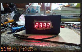

基于DS1302的可調(diào)時數(shù)碼管電子鐘制作 已做出成品
ID:205987 發(fā)表于 2017-5-30 10:04 | 顯示全部樓層 |閱讀模式
從前,利用51單片機自帶的時鐘做的電子鐘時差太大,不停地在程序里去寫時間矯正程序,之后發(fā)現(xiàn)了DS1302這個芯片,那時候是新手,不太了解,所以一直擱置,現(xiàn)在有了時間,把這個芯片詳細研究了一下,之后發(fā)現(xiàn)開發(fā)板上程序只能讀,不能寫,專門挑了半天來研究這個芯片的驅(qū)動,果然功夫不負(fù)有心人,終于把這個做了出來,成品如下

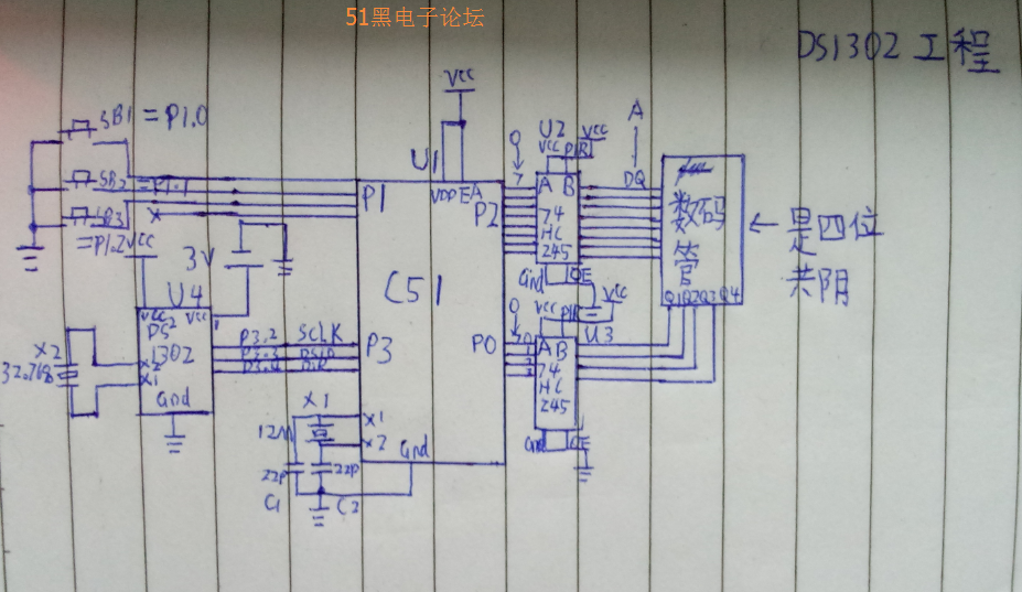

原理圖:

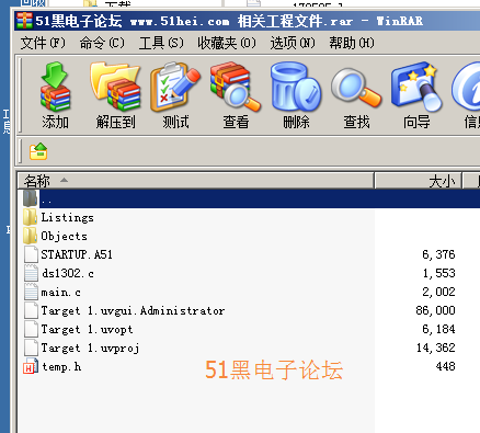

里面有一些沒用的代碼,本來是要加上溫度顯示功能,結(jié)果沒加,現(xiàn)在把文件發(fā)了:
相關(guān)工程文件.rar (2.07 MB, 下載次數(shù): 50)
