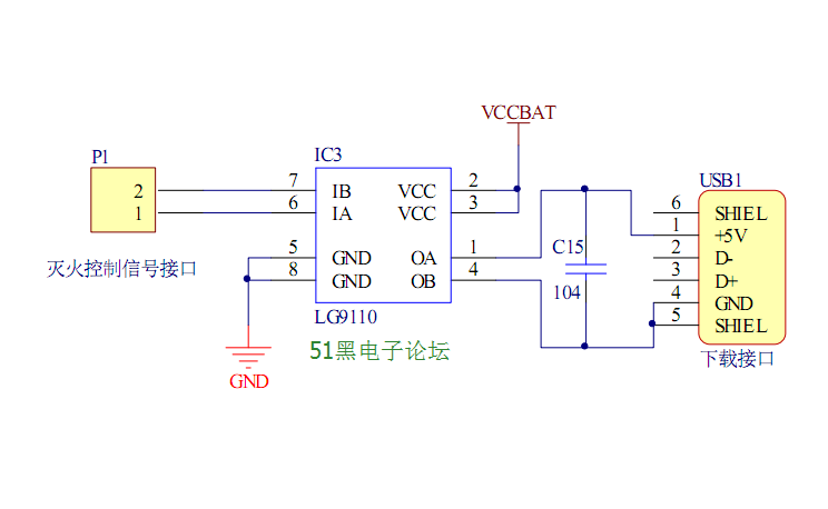

備注1:網絡標號是相同的表示電氣相連,例如:網絡標號是VCCBAT,那么原理圖中所有是VCCBAT的標號的表示電氣相連!
備注2:虛線框內為前端探頭檢測板,請注意前端檢測板元器件位置標號!
注意:元器件的腳位排序按數字序號與實體元件對應。例圖中的標號1對應實體元件左邊1腳
焊接時請對照元件清單焊接!10K排阻也有方向之分!
4.滅火驅動原理圖.pdf
1.主板、底板原理圖合一.pdf
溫馨提示:虛線框表示裝在結構底板上面的元器件(R18 , V5  ,R19  ,V2 ,R20,V6,R21,V3屬于循跡部分,
用配好的循跡模塊代替使用,效果更好)

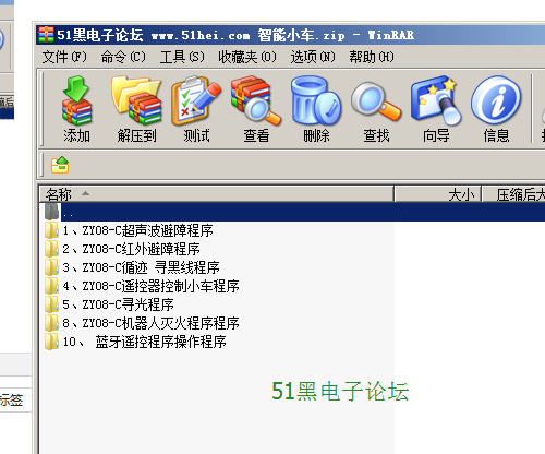

10、 藍牙遙控程序操作程序\
1、ZY08-C超聲波避障程序\
2、ZY08-C紅外避障程序\
3、ZY08-C循跡 尋黑線程序\
4、ZY08-C遙控器控制小車程序\
5、ZY08-C尋光程序\
8、ZY08-C機器人滅火程序程序\
