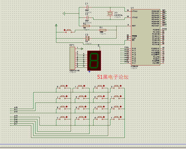

數碼管顯示矩陣鍵盤按鍵的設計仿真原理圖如下(proteus仿真工程文件可到本帖附件中下載):
