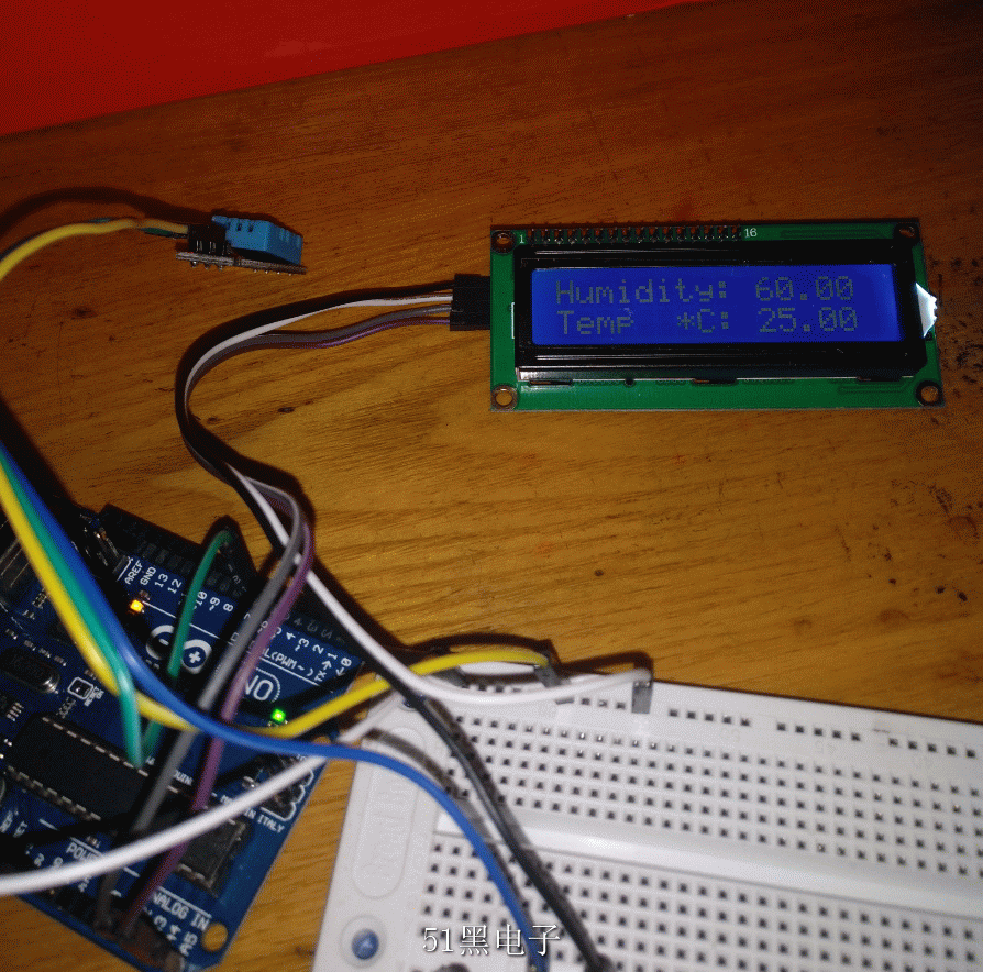

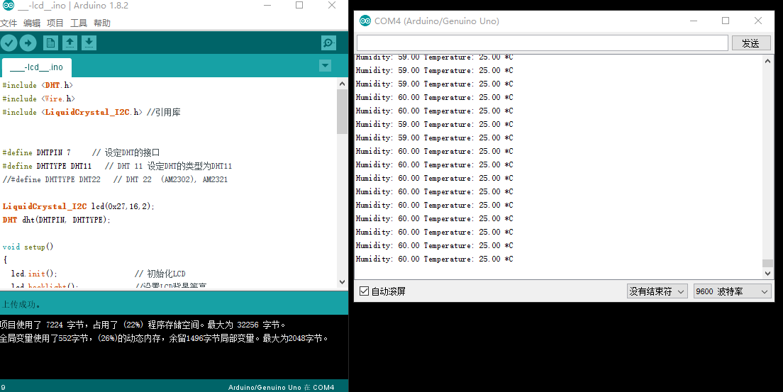

Arduino入門小程序
實現串口+1602顯示dht11結果
效果
效果
程序
程序
LCD1602 i2c模塊                         Ardunio Uno
GND                           <------>        GND接地線
VCC                           <------>         5V 接電源
SDA                            <------>         A4
SCL                            <------>         A5
DHT11數據口接在7口上。
