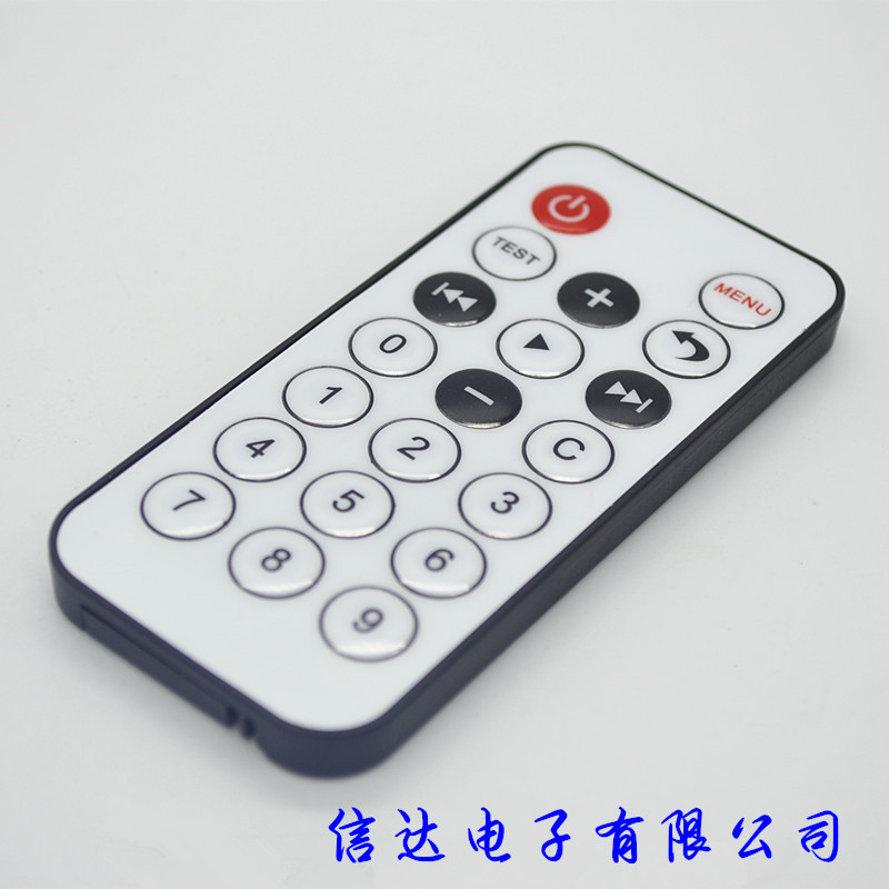

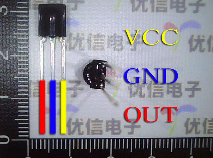

ID:164602 發(fā)表于 2017-7-14 10:49 | 顯示全部樓層
你用錯(cuò)傳感器了吧。LHI778可不是用于紅外通訊的哦。
你看看我查到的資料:
【Realplay】(A3J1) LHI778 熱釋電紅外 傳感器
熱釋電紅外傳感器在熱輻射能量發(fā)生改變時(shí),會(huì)產(chǎn)生電荷變化。這個(gè)效應(yīng)被用來探測(cè)紅外輻射的變化。這些熱釋電傳感器應(yīng)用于人體移動(dòng)探測(cè)器,被動(dòng)紅外防盜報(bào)警器,以及自動(dòng)燈開關(guān)。基于同樣的原理,熱釋電傳感器通過紅外吸收方法,應(yīng)用于氣體探測(cè)。

紅外遙控器
紅外遙控器
紅外接收頭
紅外接收頭
