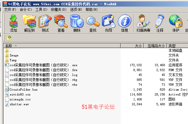

CCD采集控件的界面顯示:
vb源程序如下:

所有資料51hei提供下載:
CCD采集控件代碼.rar (71 KB, 下載次數: 14)
