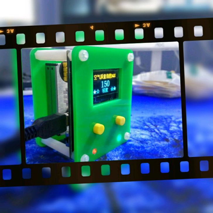

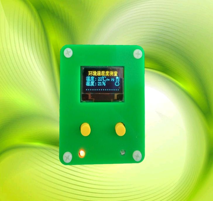

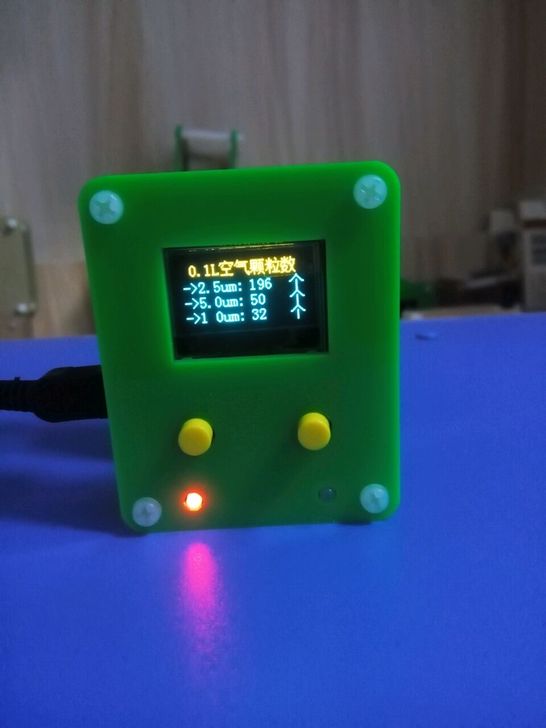

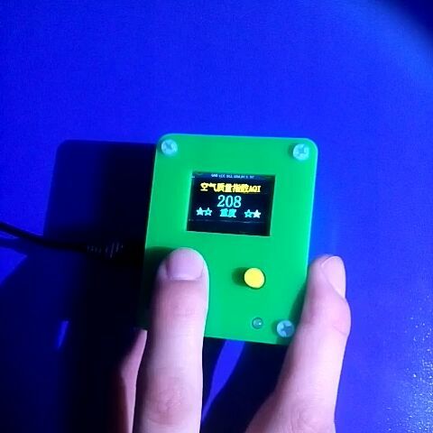

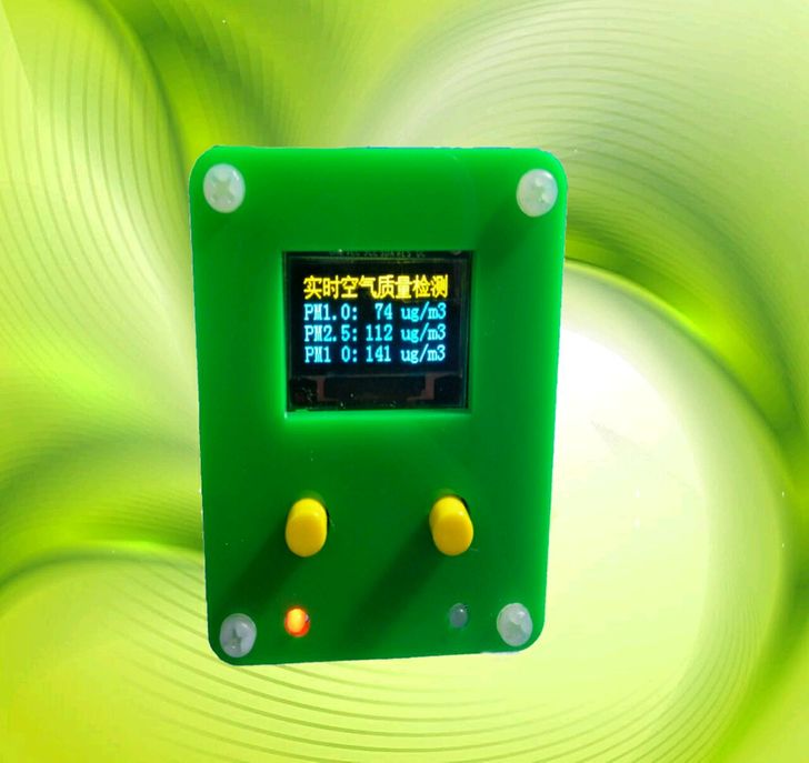

由于網上的PM2.5測試儀質量不一,多數測試儀傳感器只能定性,而不能精確定量,而且價格還很貴,所以在家沒事做了個PM2.5測試儀,帶溫度顯示
配件:
1、空氣質量傳感器為攀騰第七代PMS7003傳感器
2、溫濕度傳感器為SHT20
3、單片機STM32F103C8T6
屏幕各界面顯示數據:空氣質量指數,PM2.5.PM0.3.PM0.5.PM1.0.PM2.5.PM10顆粒數,含量以及溫濕度
特別提示:代碼我只上傳了攀藤7003傳感器的官方測試代碼,希望各位電子愛好者勇于探索,功到才能自然成。
TB2ArtEiAqvpuFjSZFhXXaOgXXa_!!0-fleamarket.jpg_728x728.jpg TB2FJ_Kg3NlpuFjy0FfXXX3CpXa_!!0-fleamarket.jpg_728x728.jpg TB2MjdXXr_0UKFjy1XaXXbKfXXa_!!0-fleamarket.jpg_728x728.jpg TB2VW9gistnpuFjSZFvXXbcTpXa_!!0-fleamarket.jpg_728x728.jpg TB2z7DYgYJkpuFjy1zcXXa5FFXa_!!0-fleamarket.jpg_728x728.jpg
