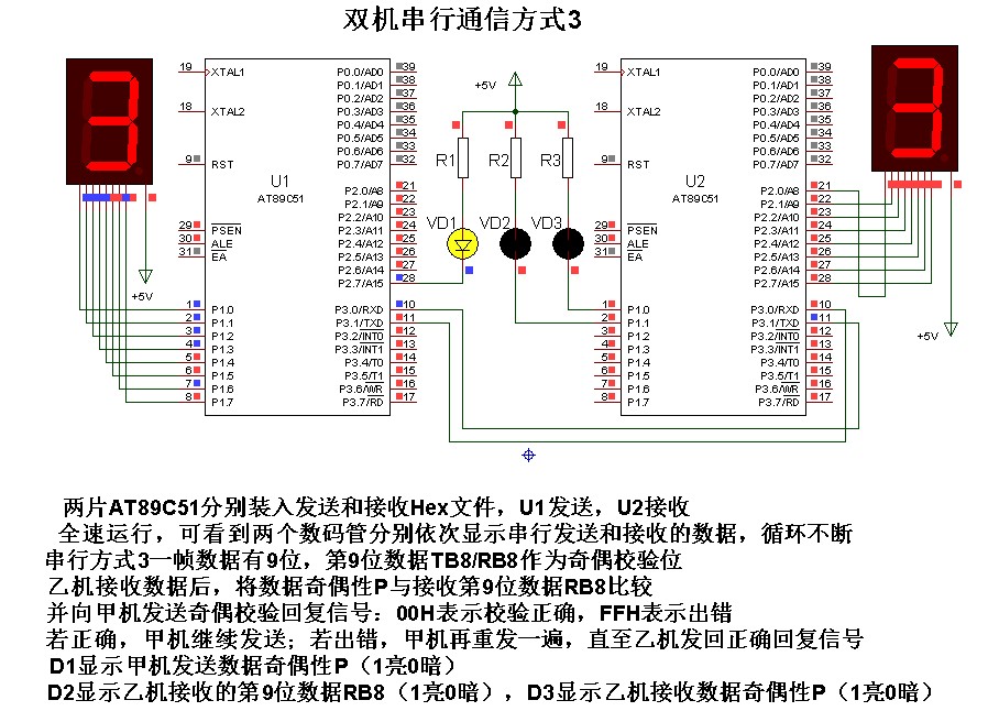

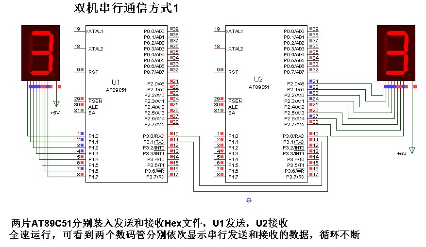

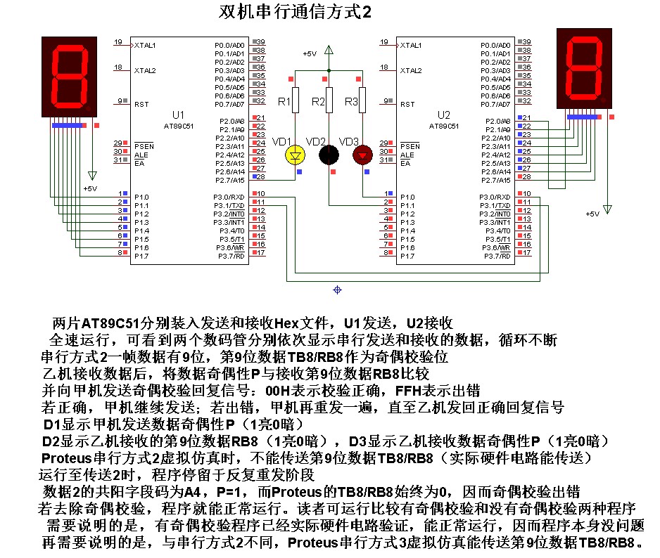

介紹你3個參考案例
Proteus仿真一下,確認有效。
實例77  雙機串行通信方式1
實例77 雙機通信方式1.rar (40.4 KB, 下載次數: 5)
實例78  雙機串行通信方式2
實例78 雙機通信方式2.rar (46.57 KB, 下載次數: 2)
實例79  雙機串行通信方式3
實例79 雙機通信方式3.rar (45.3 KB, 下載次數: 2)
以上摘自張志良編著《80C51單片機仿真設計實例教程——基于Keil C和Proteus》清華大學出版社ISBN 978-7-302-41682-1,內有常用的單片機應用100案例,用于仿真實驗操作,電路與程序真實可靠可信可行。書中電路和程序設計有詳細說明,程序語句條條有注解。仿真電路和Hex文件能在清華出版社網站免費下載,程序源代碼只能到書上看了。到圖書館借,或到新華書店翻閱,或到網上書店打折購買。
