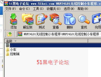

所有資料51hei提供下載:
NRF24L01無線控制小車程序.zip (140.21 KB, 下載次數: 29)
