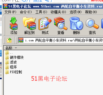

所有資料51hei提供下載:
兩輪自平衡小車資料.rar (8.27 MB, 下載次數(shù): 13)
