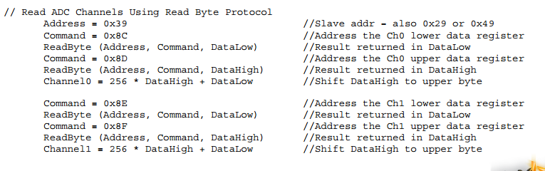

最近玩了下光照強度傳感器TSL2561,但是看了它的手冊,有個疑問,它的寄存器地址如圖1所示,但是在它的例程代碼里面又將地址加了0x80,如圖2,請問下這是為什么呀?

知道了,我們寫的指示命令寄存器,它的格式如下圖1所示,因為CMD位“Must write as 1”,故命令最高位為1,高四位其余為,而低四位又為我們的寄存器地址,故我所問的寄存器在應用時都加上了0x80
