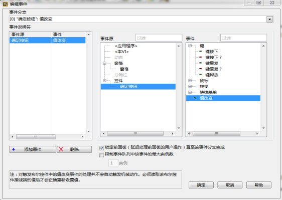

    在while循環結構中添加事件結構,在前面板上添加一個布爾—確定按鈕,連線事件結構邊框左上角的“事件超時”接線端,指定事件結構等待事件發生的時間,以毫秒為單位。默認值為-1,即永不超時。“事件數據節點”位于每個事件分支結構的左邊框內側,該節點用于識別事件發生時LabVIEW 返回的數據。依據為個事件分支配置的事件,該節點可顯示事件結構每個分支中不同的數據。另外鼠標右鍵點擊事件結構的邊框選擇編輯本分支所處理的事件,跳出如下圖2-2所示窗口。
圖2-2 事件“0”編輯

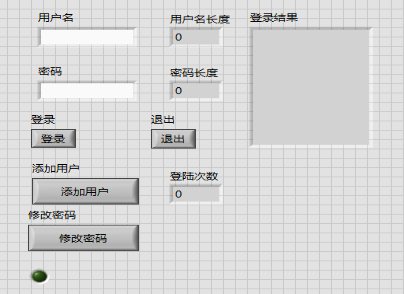

    對事件“0”做出如圖選擇,然后在前面板上添加兩個字符串輸入控件編輯為用戶名和密碼,以及兩個數值顯示控件編輯為用戶名長度和密碼長度用于顯示輸入的用戶名和密碼占用長度。

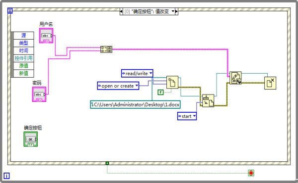

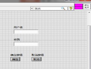

在前面板添加一個“添加用戶”布爾按鈕,在后面板添加一個事件結構控制“添加用戶”的開始與停止。添加用戶程序中首先在桌面上創建一個空文本文件,前面板上添加用戶名和密碼輸入控件,使用創建數組函數將輸入的字符串改成數組。將數組連接到“寫入文本文件函數”文件接線端。再將其輸入創建的文本文件中。這里使用“打開/創建/替換文件函數”和“設置文件位置”函數,在打開文件函數右端的文件路徑接線端創建常量,將創建的文本文件全路徑輸入進去;將操作創建成“create”常量;將權限創建成“write”常量。通過事件結構和while循環控制“添加用戶”的開始與停止。
將“添加用戶”設置為子VI時點開前面板右上角的圖表編輯器,刪除原有圖標并通過文本編輯輸入漢字“添加用戶”。接著就是設置連接器端口,連接器作為一個編程接口,為子VI定義輸入、輸出端口數和這些端口的接線端類型。這些輸入輸出端口相當于編程語言中的形式參數和結果返回語句。當調用VI節點是,子VI輸入端子接收從外部控件或其他對象傳輸到各個端子的數據,經子VI內部處理后又從子VI輸出端子輸出結果,傳送給子VI 外部賢淑空間,或作為輸入數據傳送給后面的程序。一般情況下,VI只有設置了連接器端口才能做為子VI使用,如果不對其進行設置,則調用的只是一個獨立的VI程序,不能改變其輸入參數也不能顯示或傳輸其運行結果。如果需要對子VI節點進行輸入輸出,那么就需要在連接器面板中有相應的連線端子。[8]可以通過選擇VI的端子數并為每個端子指定對應的前面板控件或指示器以定義連接器。連接器的設置分兩個步驟:一是要創建連接器端口,包括定義端口的數目和排列形式;二是要定義連接器端口和控件及指示器的關聯關系,包括建立連接和定義接線端類型。這里我需要兩個輸入端口,選擇正確的模式,然后通過查看—工具選板,點擊“正在連線”選項,鼠標轉化為連線狀態。左鍵單擊選中的控件,控件周圍會出現虛線框,表示控件已被選中。把鼠標移至連接器圖標,左鍵單擊其中一個端口,此時端口由白色變為橙色,表示連接器端口與控件已建立起連接。如果白色端口變為黑色或沒變色則表示連接器與控件關聯失敗,需要再次進行關聯。[6]程序框圖前面板如下圖2-9所示。
圖2-9 “添加用戶”前面板
    設置文件位置函數用于指定數據寫入的位置。自端子指定文件標記,即數據開始存放的位置。當自端子創建常量時,顯示的是一個枚舉常量,當選擇start項表示在文件起始處設置文件標記,當選擇end項時表示在文件末尾處設置文件標記,當選擇current項表示在當前文件標記處設置文件標記。偏移量用于指定文件標記的位置與自指定位置的距離。VI多次運行后在進行數據存儲時,通常會把上一次運行時的數據覆蓋,為防止數據丟失,需要把每次運行VI時產生的數據資料添加到原數據資料上去,這就要使用設置文件位置函數。[4]這里的自端子創建為start,程序框圖后面板如下圖2-10所示。
圖2-10 “添加用戶”后面板

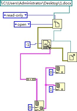

這里是為了讀取存入文本文件中的新用戶名與新密碼,將其與輸入的用戶名和密碼進行核對。這里首先選擇“打開創建替換文件函數”,在文件路徑接線端創建路徑常量輸入創建得文本文件的全路徑;將操作接線端常量創建為“open”;將權限接線端常量創建為“read-only”。將其與“讀取文本文件函數”連接用來讀取文件,計數端子可以指定函數讀取的字符串或行數的最大值。[10]如計數端子輸入小于1,讀取文本文件函數將讀取整個文件。很多函數節點都有錯誤輸出和錯誤輸入功能,其數據類型為簇,它有三個作用:(1)用于檢查錯誤信息,如果一個節點發生錯誤,該節點的錯誤輸出就會返回一個錯誤信息。這個錯誤信息傳遞到下一個節點那個節點就不運行,只是將錯誤信息繼續傳遞下去。 (2)通過將一個節點的錯誤輸出與另一個節點的錯誤輸入連接可以指定程序執行順序。起到一個數據流的作用。(3)錯誤輸出端輸出的簇信息可以作為其他事件的觸發事件。[1]這里運行時是整列整列讀取的,我們這里要按行讀取,要右擊“讀取文本文件函數”,選中“讀取行”選項。同時,連接上“關閉文件”函數,用來關閉讀取文件。然后,將輸出的文本創建成數組,這里采用“創建數組”函數,然后將輸出端通過“索引數組”來分離創建的數組的用戶名和密碼。這里的程序設計如下圖2-11所示。
圖2-11 讀取文件程序設計框圖

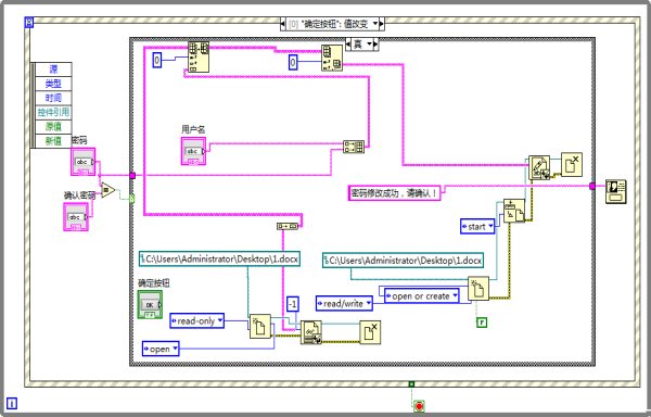

2.5  修改密碼子VI程序設計
    當用戶遺忘了登錄密碼時,這里設計的VI主要是對添加的新用戶進行密碼更改。兩次輸入密碼,首先核對兩次輸入的密碼是否相同,若是不同則輸出“兩次密碼輸入不一致,請重新輸入”,接入單按鈕對話框,跳出顯示。若是輸入相同則通過讀取文本程序將文本文件中的用戶數據提取出來創建成數組,同時新輸入的用戶名和密碼創建成數組,接著運用“替換數組子集”將新輸入的數據替換文本文件中的數據。輸出的數組運用“索引數組”函數索引成子數組,接著通過“寫入文本文件函數”、“設置文件位置”將修改的密碼存儲到文本文件中。完成后將字符串常量“密碼修改成功,請確認”輸入到單按鈕對話框中。這里同樣用while循環結構和事件結構來控制程序的開始與退出,程序框圖設計如下圖2-13和圖2-14所示。
圖2-13 修改密碼程序設計后面板
圖2-14 修改密碼程序設計前面板

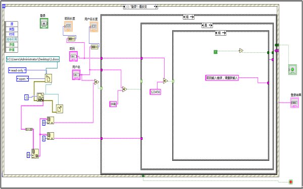

這里是將各部分程序連接起來,首先將讀取文件程序與用戶名和密碼核對程序連接,將用戶名輸入控件和讀取文件中的用戶名對比,對比函數接入條件函數的分支選擇器:1、如果不同則進入“假”分支,然后將輸入的用戶名與設定的用戶名進行核對,如果不同則輸入“用戶名輸入錯誤,請重新輸入”;相同則對密碼進行核對,如果錯誤則輸出密碼輸入錯誤提示,正確則輸出登錄成功提示。2、如果相同則進入密碼核對程序,將輸入的密碼與在文本文件中讀取出來的密碼對比,若相同則顯示登錄成功的提示,如果不同則輸出密碼輸入錯誤提示。其次添加事件分支,在新事件分支中將子VI“添加用戶”加入進去,這里通過函數選板上“選擇VI”來添加,將添加用戶按鈕加入進去用來控制子VI的運行。
    該畢業設計運行程序時首先進入循環結構開始對系統循環進行計數;然后開始執行事件結構“0”,即登錄事件。先對輸入的用戶名進行核對,如果輸入錯誤則在登錄結果的字符串顯示控件中顯示“用戶名輸入錯誤,請重新輸入”;輸入正確即進行密碼核對,輸入錯誤則在登錄結果中顯示“密碼輸入錯誤,請重新輸入”,同時圓形指示燈不亮。若輸入正確則在登錄結果中顯示“登陸成功!”“歡迎進入!”兩個字符串。密碼登錄系統設計總體框圖前面板和后面板如下圖3-1、圖3-2和圖3-3所示。
圖3-1 系統總體程序事件“0”
圖3-2 系統總體程序事件“1”

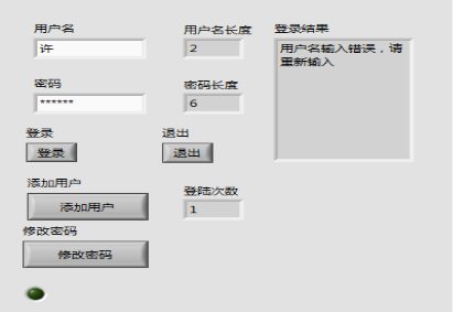

    用戶名輸入錯誤前面板如下圖,如圖顯示,用戶名輸入為一個漢字,占用字節長度為2,圓形指示燈顯示為“滅”提示輸入錯誤,登錄結果也輸出錯誤提示如圖3-5所示。
圖3-5 用戶名輸入錯誤程序前面板

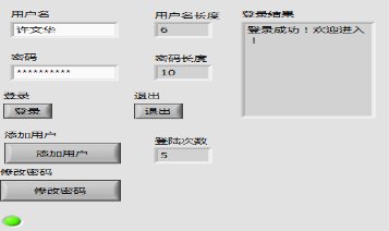

    密碼輸入錯誤前面板如下圖a),密碼輸入4個字符,占用長度顯示為4,圓形指示燈顯示為“滅”來提醒用戶,登錄結果中輸出密碼輸入錯誤提示。當用戶名和密碼都核對正確后,前面板如下圖b),登錄結果中顯示登錄正確的提示,同時圓形指示燈變亮提示登陸成功,如圖3-7所示。

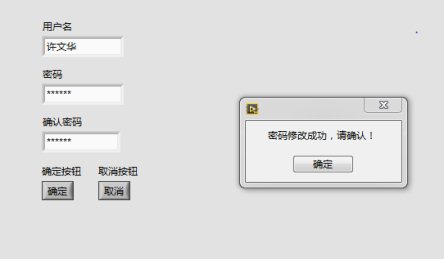

     下面我們進行添加用戶操作,首先點擊“添加用戶”按鈕,然后會彈出子VI的前面板,我們輸入用戶名“許文華”和密碼“123456@xwh”,點擊確定就會將用戶名和密碼寫入文本文件中,接著點擊取消退出子VI系統。然后在登錄界面輸入用戶名和密碼就能登錄成功,前面板如下圖3-8所示。
圖3-8 添加用戶后登錄界面
