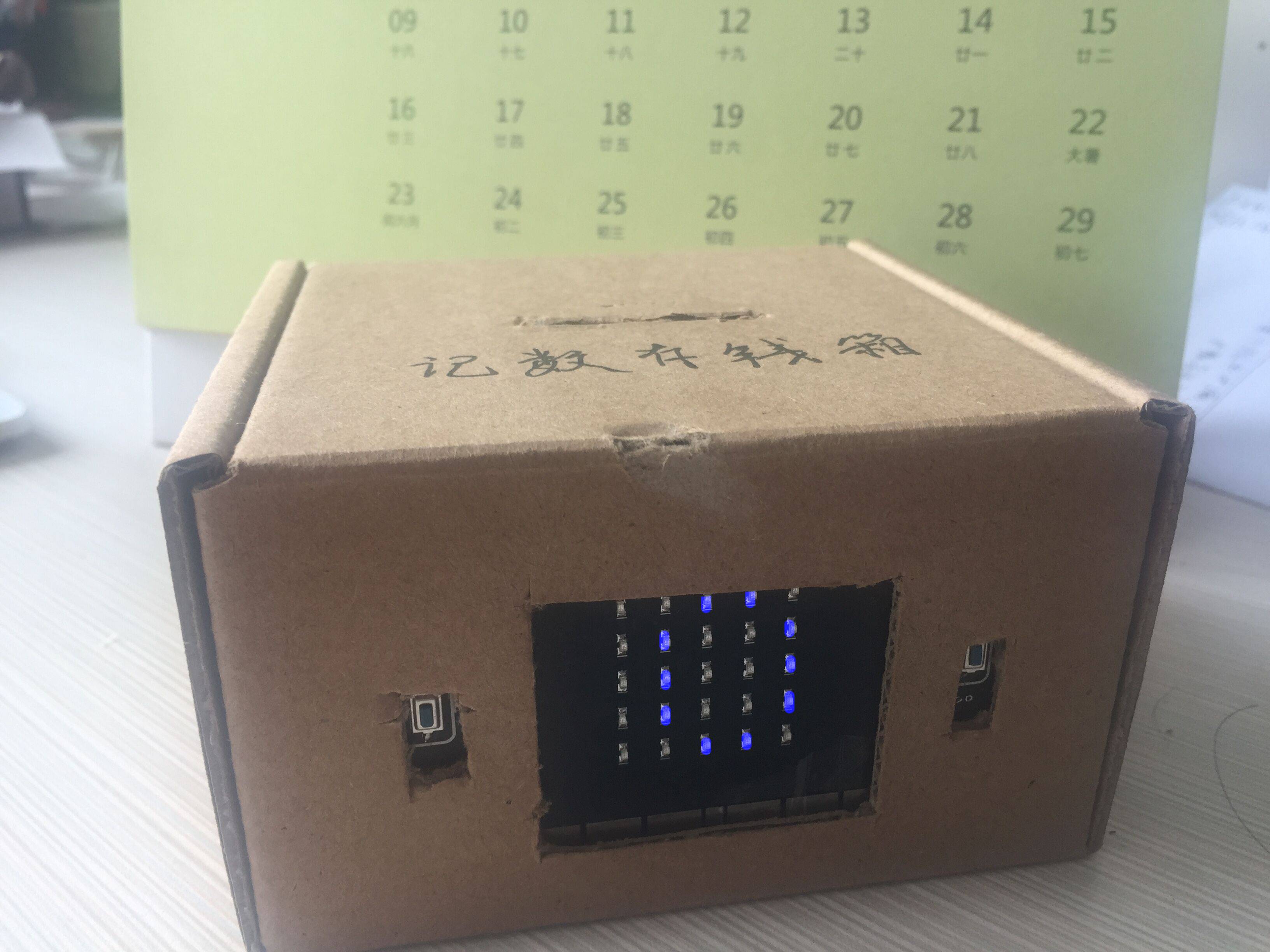

  實物成品如下圖:

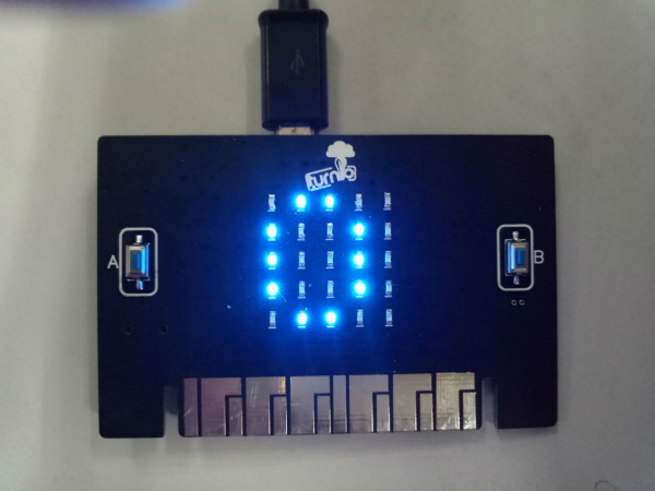

  制作過程如下:
  1)硬件制作
  1.在紙盒頂端做一個開口,大小以正好放入一元硬幣為最佳;
  2.在紙盒正面做三個開口,大小以正好露出顯示屏和按鍵為最佳;
  3.放入TurnipBit;
  2)軟件制作
  1.做一個數組,用來保存顯示圖形的段碼;
  2.做一個函數,用來顯示圖形;
  3.在循環中循環掃描兩個金屬夾片是否短路;
  4.檢測都短路,延時一會,再次檢測是否短路;
  5.兩次均檢測到短路,即可判斷為有硬幣投入,即可計數加一;
  6.在顯示屏上顯示的數值做相應調整。
  以上為TurnipBit制作計數存錢罐的基本原理和做法,幾天代碼如下:
  1. from microbit import *
  2. coin_count=0
  3. old_count=-1
  4. pinflag=0
  5. def num2img(x):#設置顯示函數
  6.         imgarray=[[12,18,18,18,12],[4,12,4,4,14],[14,1,6,8,15],[15,1,2,9,6],[6,10,18,31,2],[31,16,30,1,30],[4,8,14,17,14],[31,2,4,8,16],[14,17,14,17,14],[14,17,14,4,8]]#設置數組,保存顯示段碼
  7.         numarray=imgarray[x]
  8.         resstr=""
  9.         for i in range(5):
  10.                 numstr=(str(bin(numarray[i])).replace("1", "9"))[2:]
  11.                 c=5-len(numstr)
  12.                 for j in range((c)):
  13.                           numstr="0"+numstr
  14.                         resstr=resstr+numstr+":"
  15.                         return resstr[0:len(resstr)-1]
  16. while True:
  17.         if(old_count!=coin_count):
  18.                 if(coin_count<10):#判斷存錢數量在可固定顯示范圍內
  19.                         display.show(Image(num2img(coin_count)))#顯示當前錢數
  20.                 old_count=coin_count
  21.         if(coin_count>=10):#判斷當前錢數在滾動顯示范圍
  22.                 display.scroll(str(coin_count))#顯示當前錢數
  23.         if(pin0.read_digital()==0 and pinflag==1):#判斷兩個夾片是否真的短路
  24.                 coin_count=coin_count+1#錢數加一
  25.                 pinflag=0
  26.         if(pin0.read_digital()==1):#檢查兩個夾片是否短路
  27.                 pinflag=1
  28.                 sleep(1000)//防抖動延時
