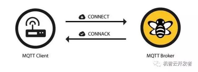

33.jpg MQTT連接本身始終在一個客戶端和代理之間,沒有客戶端直接連接到另一個客戶端。通過客戶端向代理發(fā)送CONNECT消息來啟動連接。具有CONNACK的代理響應并發(fā)送狀態(tài)代碼。建立連接后,只要客戶端沒有發(fā)送斷開連接命令或者斷開連接網(wǎng)絡,代理將一直保持打開狀態(tài)。 44.jpg MQTT通過NAT連接

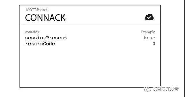

        當代理獲得CONNECT消息時,代理有義務使用CONNACK消息進行響應。CONNACK只包含兩個數(shù)據(jù)條目:會話存在標志,連接確認標志。
    • 會話存在標志
          會話存在標志指示,代理是否已經(jīng)具有來自先前交互的客戶端的持久會話。如果客戶端連接并將CleanSession設置為真,則此標志始終為假,因為沒有會話可用。如果客戶端將CleanSession設置為假,則該標志取決于該ClientId是否存在可用于的會話信息。如果存儲會話信息,則該標志為真,否則為假。該標志在MQTT 3.1.1中新添加,并幫助客戶端確定是否必須訂閱主題,或者是否仍然存儲在他的會話中。

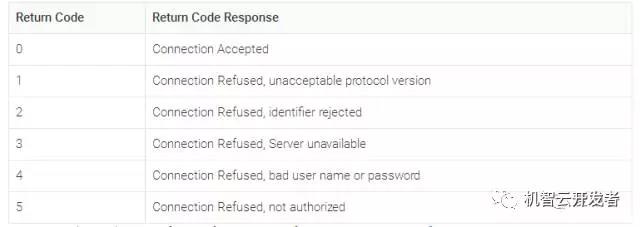

    • 連接確認標志
        CONNACK中的第二個標志是連接確認標志。它指示客戶端,是否連接成功和沒有連接成功的原因是什么。
在下表中,您可以一目了然地看到所有的返回代碼。
66.jpg 這些更詳細的說明可以在MQTT規(guī)范中找到
