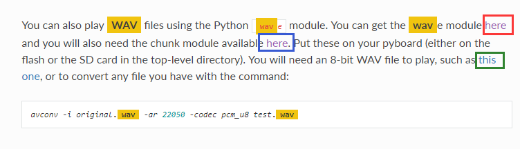

  通過上面的源碼中,可以看出來主要是用到wave類庫。在最開始的教程文章中可以直接下載。
  6、點擊紅框可直接下載wave.py,在wave文件中又引入了chunk.py,點擊藍(lán)框直接下載。
  7、將main.py、wave.py和chunk.py直接拷貝到開發(fā)板的TF卡中即可。
  8、點擊綠框中可以下載官方提供的wav播放文件test.wav。
  9、通過上面我自己制作了一個test2.wav文件,大家也可以嘗試自己制作音頻文件播放。

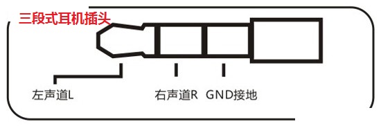

  先了解一下耳機(jī)插頭的結(jié)構(gòu)。
  10、上圖是三段的耳機(jī)插頭圖,比如我們的音響插頭、收音機(jī)插頭等。

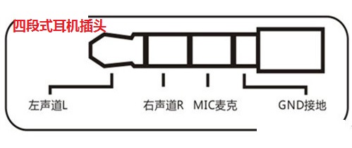

  11、上面是四段的耳機(jī)插頭圖,我們平時用在手機(jī)上的耳機(jī)插頭一般都是四段的,中間多了麥克的功能。可能有些國際上的標(biāo)準(zhǔn),MIC麥克和GND接地的位置會倒過來。

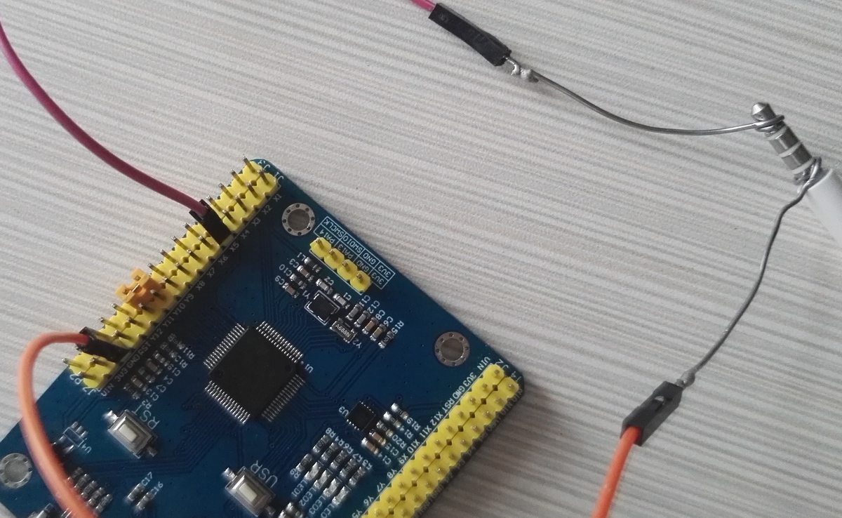

  12、大家通過main.py源碼可以看到,我們使用的是DAC(1),所以需要將X5引腳和左聲道連接,GND引腳和耳機(jī)插頭上的GND連接。
  示意圖
TPYBoard  v102
耳機(jī)插頭
X5
左聲道(L)
GND
GND
  實物圖
  13、接好線后,重新運(yùn)行一下程序,我們就可以聽到聲音啦。
