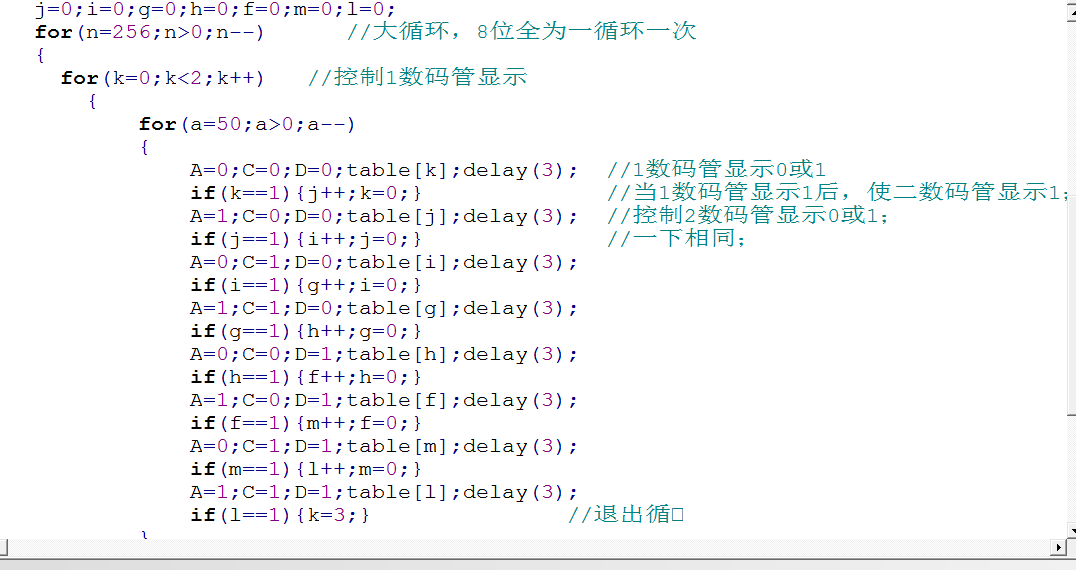

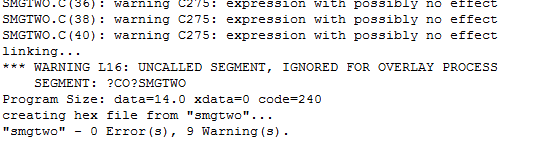

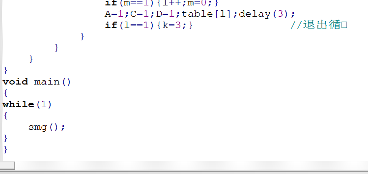

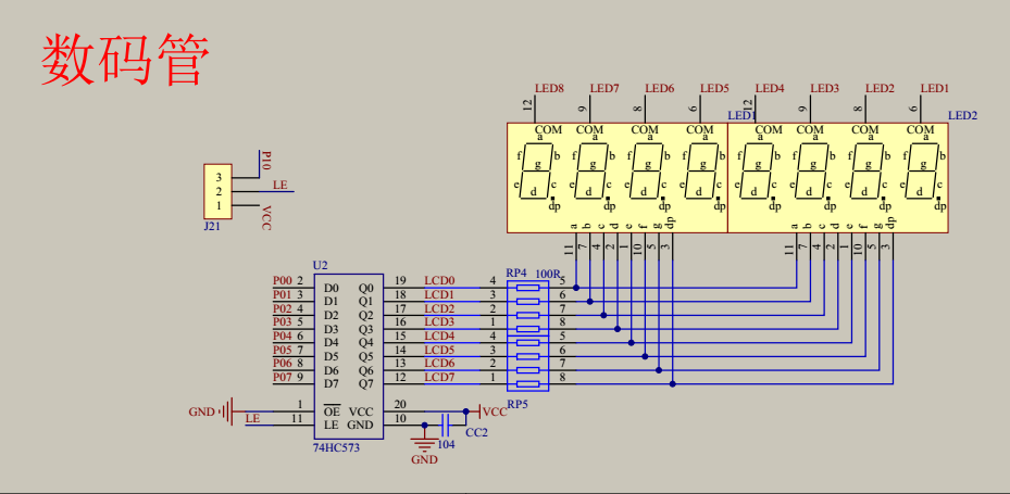

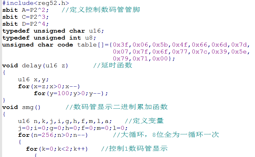

數碼管的原理我都懂,另外,重點強調,我這個是用138譯碼器控制數碼管顯示的,不是P1口;謝謝;
準備用8個數碼管顯示二進制累加的過程的,結果程序寫下來提示控制數碼管顯示的代碼沒意義;不知道問題出在哪了。請大家多多指教,萬分感謝;

非常感謝你的幫助,不過你這個代碼出來后是不顯示1的,只有0或者不顯示,應該是該顯示1的時候數碼管沒點亮。看了你的代碼才知道我錯在哪了,是每一行的table沒有賦值給P0;顯示才沒有意義,現在已經改過來了,并且稍作修改后能正常顯示,待會我會放下面,謝謝你了,你這個比較高端一點,我的代碼就是最簡單的邏輯來寫的

犯了一個基本錯誤。每一行的table沒有賦值給P0端,只是寫出來而已;另外if語句中應該是等于2時為真,還有最后一個if語句內容也稍作修改,才能加滿后循環,感謝大家的幫助;下面把代碼附上,親測可用;
#include<reg52.h>
sbit A=P2^2;   //定義控制數碼管管腳
sbit C=P2^3;
sbit D=P2^4;
typedef unsigned char u16;
typedef unsigned int u8;
unsigned char code table[]={0x3f,0x06,0x5b,0x4f,0x66,0x6d,0x7d,
                                                        0x07,0x7f,0x6f,0x77,0x7c,0x39,0x5e,
                                                        0x79,0x71,0x00};
void delay(u16 z)           //延時函數
        u16 x,y;
        for(x=z;x>0;x--)
                for(y=100;y>0;y--);
void main()                //數碼管顯示二進制累加函數
        u16 k,j,i,g;
        u16 h,f,m,a,l;   //定義變量
        j=0;i=0;g=0;h=0;f=0;m=0;l=0;
        while(1)                //大循環
         { for(k=0;k<3;k++)         //控制1數碼管顯示
                        for(a=50;a>0;a--)  //使數碼管顯示時間足夠人眼識別
                                A=0;C=0;D=0;P0=table[k];delay(3);        //1數碼管顯示0或1
                                if(k==2){j++;k=0;}                                //當1數碼管顯示1后,使二數碼管顯示1;
                                A=1;C=0;D=0;P0=table[j];delay(3);        //控制2數碼管顯示0或1;
                                if(j==2){i++;j=0;}                                //以下相同;
                                A=0;C=1;D=0;P0=table[i];delay(3);
                                if(i==2){g++;i=0;}
                                A=1;C=1;D=0;P0=table[g];delay(3);
                                if(g==2){h++;g=0;}
                                A=0;C=0;D=1;P0=table[h];delay(3);
                                if(h==2){f++;h=0;}
                                A=1;C=0;D=1;P0=table[f];delay(3);
                                if(f==2){m++;f=0;}
                                A=0;C=1;D=1;P0=table[m];delay(3);
                                if(m==2){l++;m=0;}
                                A=1;C=1;D=1;P0=table[l];delay(3);
                                if(l==2){k=3;l=0;}                                 //退出循環
admin + 50 回帖助人的獎勵!
