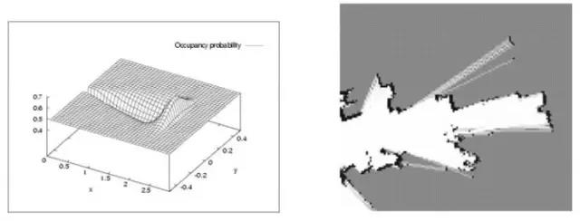

(1)柵格地圖
柵格地圖表示法即將整個環境分為若干相同大小的柵格,對于每個柵格各指出其中是否存在障礙物。這種方法最早由Elfes和Moravec提出,而后Elfes進行了進一步的研究。
優點
創建和維護容易,盡量的保留了整個環境的各種信息;
同時借助于該地圖,可以方便地進行自定位和路徑規劃。
缺點:當柵格數量增大時(在大規模環境或對環境劃分比較詳細時),對地圖的維護行為將變得困難,同時定位過程中搜索空間很大,如果沒有較好的簡化算法,實現實時應用比較困難。

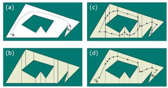

(3)拓撲地圖
拓撲地圖抽象度高,特別在環境大而簡單時。這種方法將環境表示為一張拓撲意義中的圖(graph),圖中的節點對應于環境中的一個特征狀態、地點。如果節點間存在直接連接的路徑則相當于圖中連接節點的弧。
優點:
有利于進一步的路徑和任務規劃;
存儲和搜索空間都比較小,計算效率高;
可以使用很多現有成熟、高效的搜索和推理算法;
缺點:
使用時要建立在對拓撲節點的識別匹配基礎上的,如當環境中存在兩個很相似的地方時,拓撲圖方法將很難確定這是否為同一點;

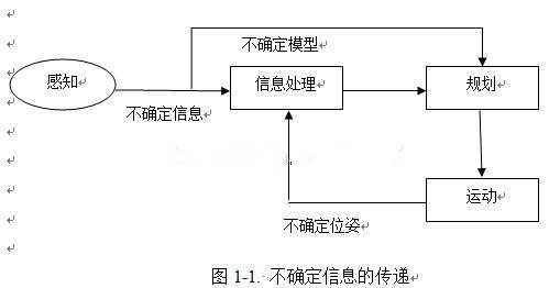

在完全未知環境中由機器人依靠其自身攜帶的傳感器所提供的信息建立環境模型是移動機器人進行自主定位和導航的前提之一。所謂完全未知環境是指機器人對環境一無所知不存在任何先驗信息,如環境形狀、障礙物位置、人為設定的參照物等。在這種環境下,移動機器人必須依賴傳感器所獲得的信息,如里程計、聲納、激光測距儀、視覺等。由于傳感器自身的限制,感知信息存在不同程度的不確定性,例如激光測距儀的不確定性主要來自距離的測量誤差以及反光鏡旋轉和激光散射引起的測量角誤差。
如上圖1-1所示,感知信息的不確定性必然導致所構建的環境模型也不可能是完全精確的,同樣,當依靠模型和感知進行決策時也帶有不確定性,即不確定性具有傳遞性。
