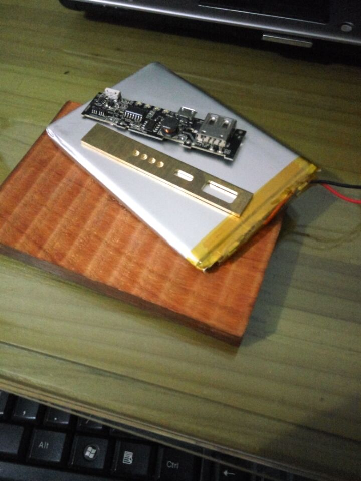

準備好大小相宜的木頭,這里我選擇一塊可以裝進兩個聚合物電池的非洲小葉紫檀和巴西花梨,一共4塊聚合物鋰電池就做兩個1萬mA.h的充電寶吧。

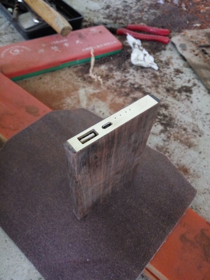

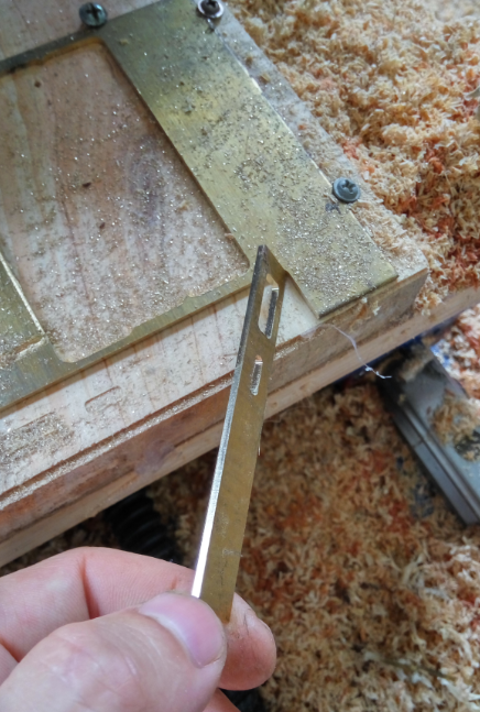

因為要做得比較古典的類型,所以選擇黃銅作為充電接口的擋板吧,銅片大約2mm厚,按照充電保護板的接口切割成型,需要注意的是,位了美觀,充電指示燈的窗口不要打穿,留到最后,因為銅片后面是要打磨的,留下一點點厚度放置打磨穿,最后用1mm的麻花鉆鉆個小眼做指示燈的窗口就可以

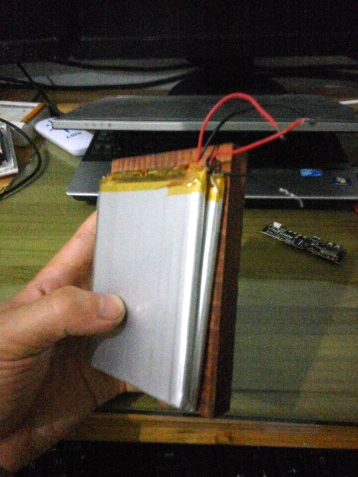

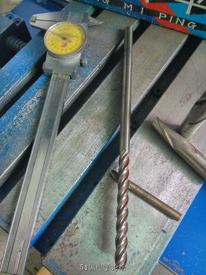

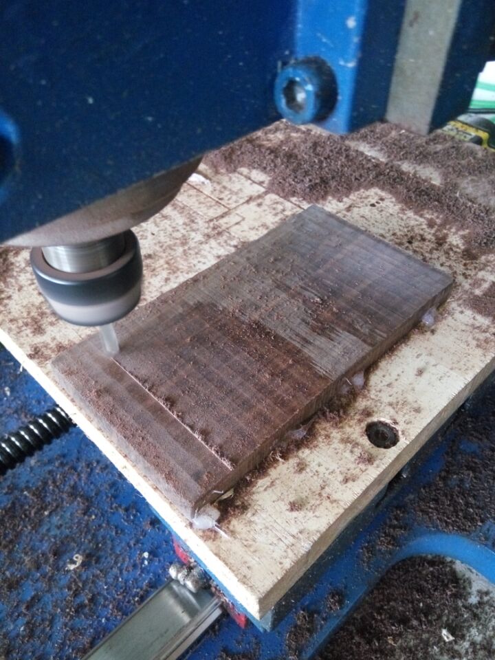

接著就可以銑平木板,然后用加長銑刀掏裝電池芯的內孔,注意加長銑刀很危險使用務必萬分萬分萬分小心,反正開機的時候我是跑得遠遠的,兩萬多轉的速度不是開玩笑的。
有機器干活就是麻利,這個應該是我DIY工具中使用頻率最高的工具了。在確保安全的情況下,一切進度都顯得呢么的順利,很快成型。 QQ圖片20170826195009.jpg

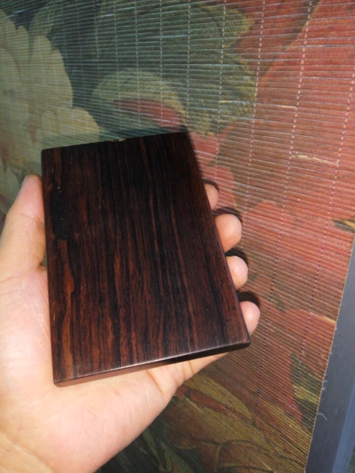

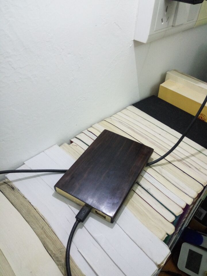

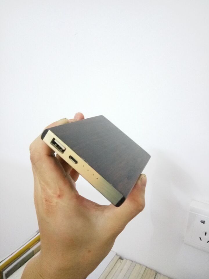

接下來就是換用更加細的砂紙打磨拋光了,我用的砂紙分別是120目,200目,400目,800目,2000目,最后用7000目的油砂最拋光,當然有布輪的還可以用布輪拋一遍,最后一道工序是絕對不能省略的,那就是上木蠟油或者直接打蠟,防止木頭吸水變形和氧化,完成這道工序以后就能變成美美的充電寶了。 QQ圖片20170826194948.jpg QQ圖片20170826195004.jpg QQ圖片20170826195001.jpg 哈哈,手工,開始發朋友圈嘚瑟去~
