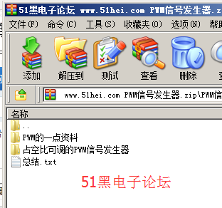

所有資料51hei提供下載:
PWM信號發生器.zip (1.53 MB, 下載次數: 280)
