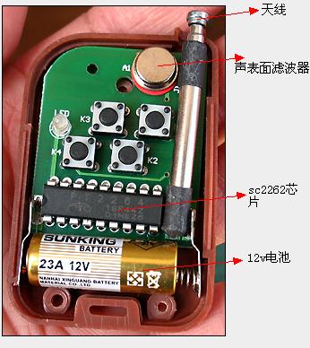

問下51hei板子配的無線解碼的發射部分的晶振是多少的呢?
ID:25867 發表于 2010-9-3 15:26 | 只看該作者 回帖獎勵 |倒序瀏覽 |閱讀模式
如題
ID:1 發表于 2010-9-3 16:48 | 只看該作者
  你說的是四鍵盤手持遙控器吧,那個是沒有晶振的,采用pt2262芯片,在15和16腳之間有一個震蕩電阻,這個電阻配合芯片內部電路產生編碼信號,然后由315兆的聲表面濾波器穩頻 在315M的載波上發射
   請參考板子配套的文檔,內有詳細的資料
