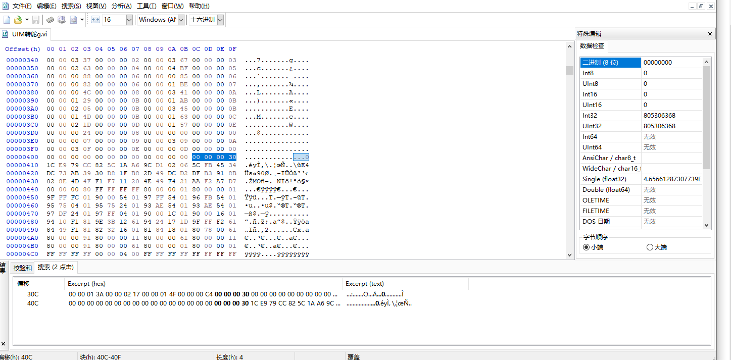

只能解密簡易密碼, 1.  使用16進制編輯器打開已加密的VI,2.在文件中查找“00 00 00 30”(Hex),可能會出現多處,3.  其中某處后面跟隨的16個字節就是VI密碼對應的md5碼,4.復制00 00 00 ...
ID:456388 發表于 2019-1-21 11:01
如何快速準確定位到密碼地址,可以多說說
