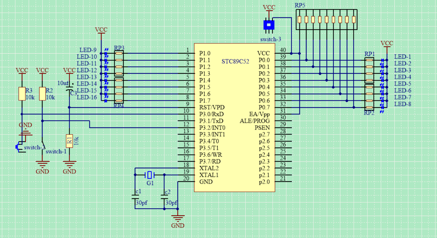

如何做一個炫彩外觀精致的搖搖棒,你需要了解這些: 一、搖搖棒電路原理       搖搖棒是由16個發光二極管(LED-1~LED-16)共陰排列組成,由單片機輸出低電平點亮。排阻RP5是P0口的上拉電阻。基 ...
