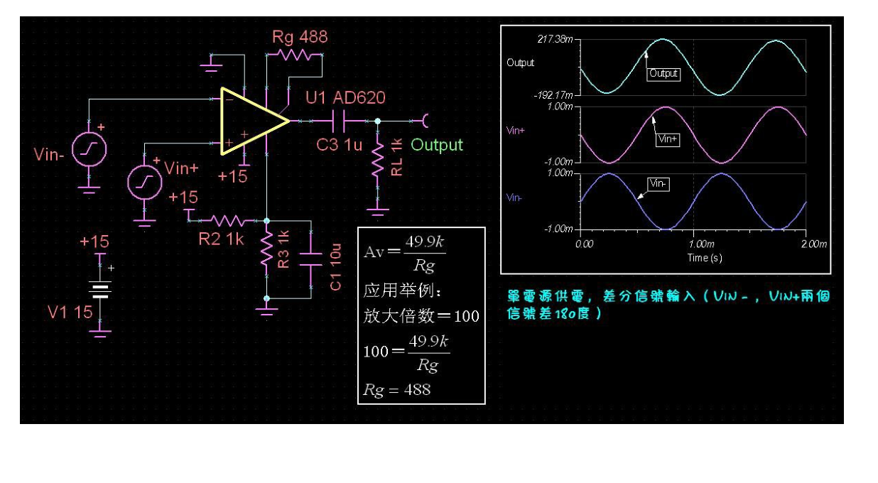

1.電路系統供電3.3V,傳感器輸出0.9-2.2mV/V,假如滿量程是1kg,意味著在傳感器5V供電情況下,在受到1kg壓力下,輸出是5*0.9mV=4.5mV,因此壓力傳感器輸出信號是4.5mV,差分信號相位相差180°計算結果和仿真不一致, ...

傳感器施加的是直流電壓,輸出應該是直流,你AD620仿真怎么輸入的是交流信號這就是錯誤。
頻率設置成0HZ就是直流

早就跟你說了儀表放大器不靠譜,漂移太嚴重,用σδADC要穩定太多了。
