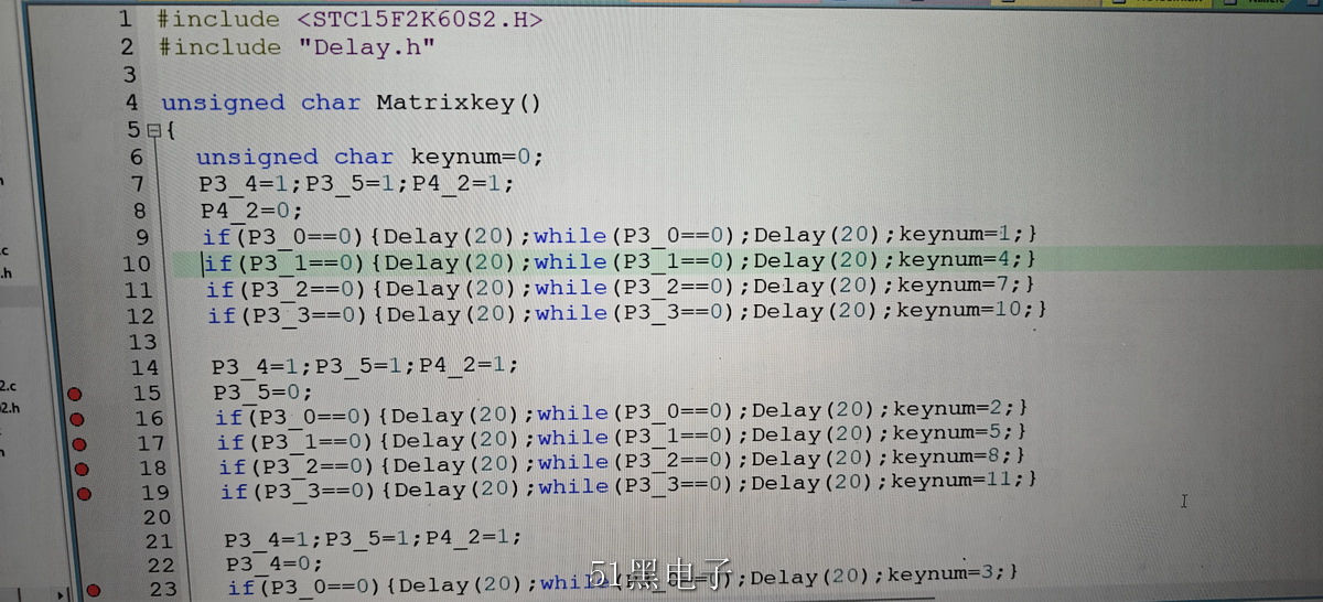

STC15單片機矩陣鍵盤的代碼哪里出錯了,大佬可以幫我看看嗎
查看數: 640 | 評論數: 7 | 收藏 0
發布時間: 2025-3-7 23:23
這個STC15單片機的矩陣鍵盤代碼哪里出錯了呀,大佬幫我看看吧,給我矩陣鍵盤的代碼也可以
ID:1110477 發表于 2025-3-17 03:50

ID:1132182 發表于 2025-3-15 08:20
跳線帽沒接到矩陣?
ID:1145512 發表于 2025-3-14 18:00

ID:1145512 發表于 2025-3-14 17:55
代碼上看,沒啥問題,你是現象出問題了還是什么
ID:891003 發表于 2025-3-8 10:45
這個不好回答!代碼跟硬件需要配合,原理圖都沒有,我個人才疏學淺,不懂回答。
