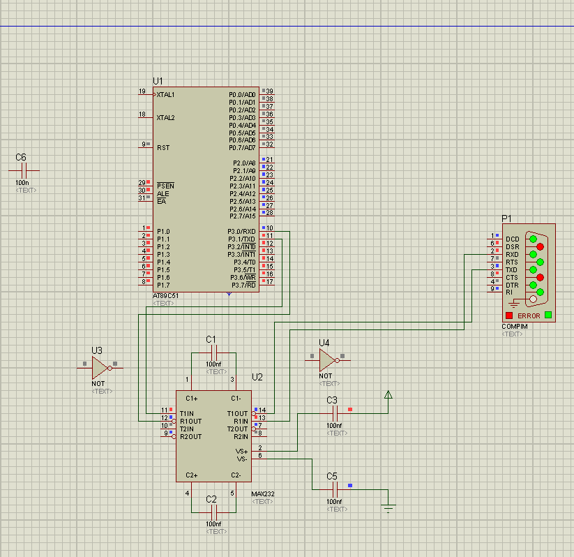

我們本次的作業(yè)是怎么用上位機(jī)通過串口操作控制單片機(jī)模塊控制八個發(fā)光二極管的發(fā)光狀態(tài)。 我是在單片機(jī)貼吧看的一個大神給出的答案,然后自己加工了一下,可是沒法控制P2口的明滅 這是我的proteus圖: 這 ...

               RI=0;     //先把接收標(biāo)志位清零
                num=SBUF;  //把數(shù)據(jù)送給SBUF    這是接收的語句
                P2=num;
                num++;
                SBUF=num;  //SBUF再接收加1以后的數(shù)據(jù)   這是向外發(fā)送語句
            REN=0;     //發(fā)送時不允許接收
電腦上用的是什么串口工具?

1、可以如圖連接電路圖并在proteus中選擇波特率9600;
2、串口調(diào)試程序中需要選擇十六進(jìn)制發(fā)送;
3、經(jīng)過仿真軟件可以和串口通訊:功能為P2口輸出輸入的十六進(jìn)制數(shù)值,并返回?cái)?shù)值加1;

你這個能查看串口調(diào)試工具發(fā)送的數(shù)據(jù)的嗎?
