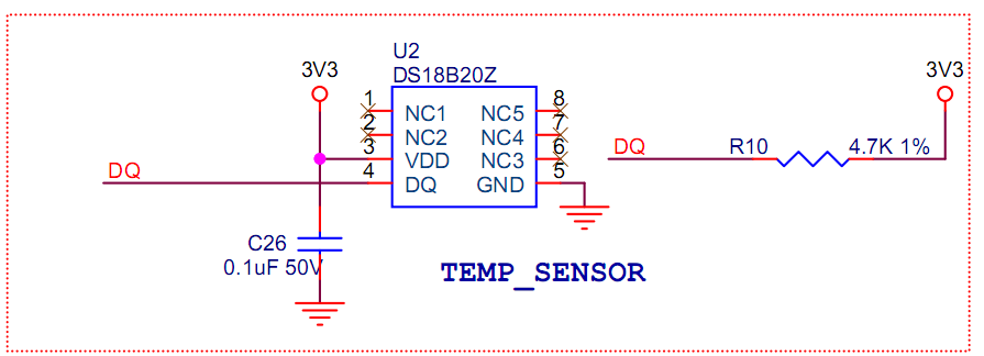

spartan-6芯片外掛一顆ds18B20來讀取溫度,根據此溫度來進行加熱控制
ds18B20電路圖
ds18B20電路圖
