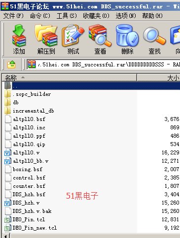

全部資料51hei下載地址:
DDS_successful.rar (16 MB, 下載次數: 41)
