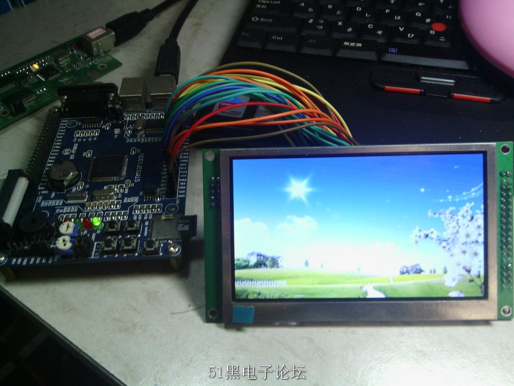

斷斷續續地學了verilog HDL和FPGA一段時間,一直沒有完整的做一個東西,看到論壇上有做TFT控制器的,于是就仿制了一個.
verilog程序大部分是自己寫的,一些部分如異步寫入,HSync,VSync時序產生部分參考了"dzng11"
廢話不說了:直接上圖上資料

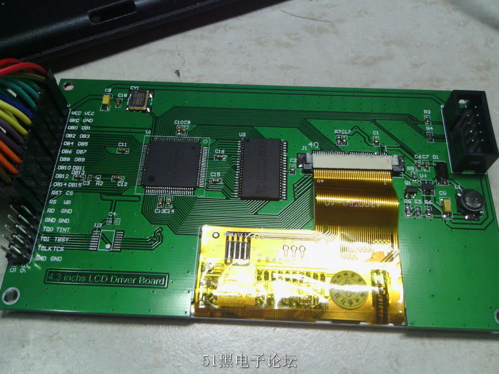

驅動板
驅動板

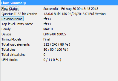

編譯信息,一定要設置為面積優化
編譯信息,一定要設置為面積優化

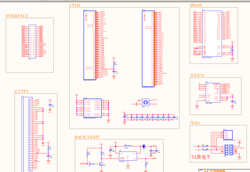

電路原理圖如下:
