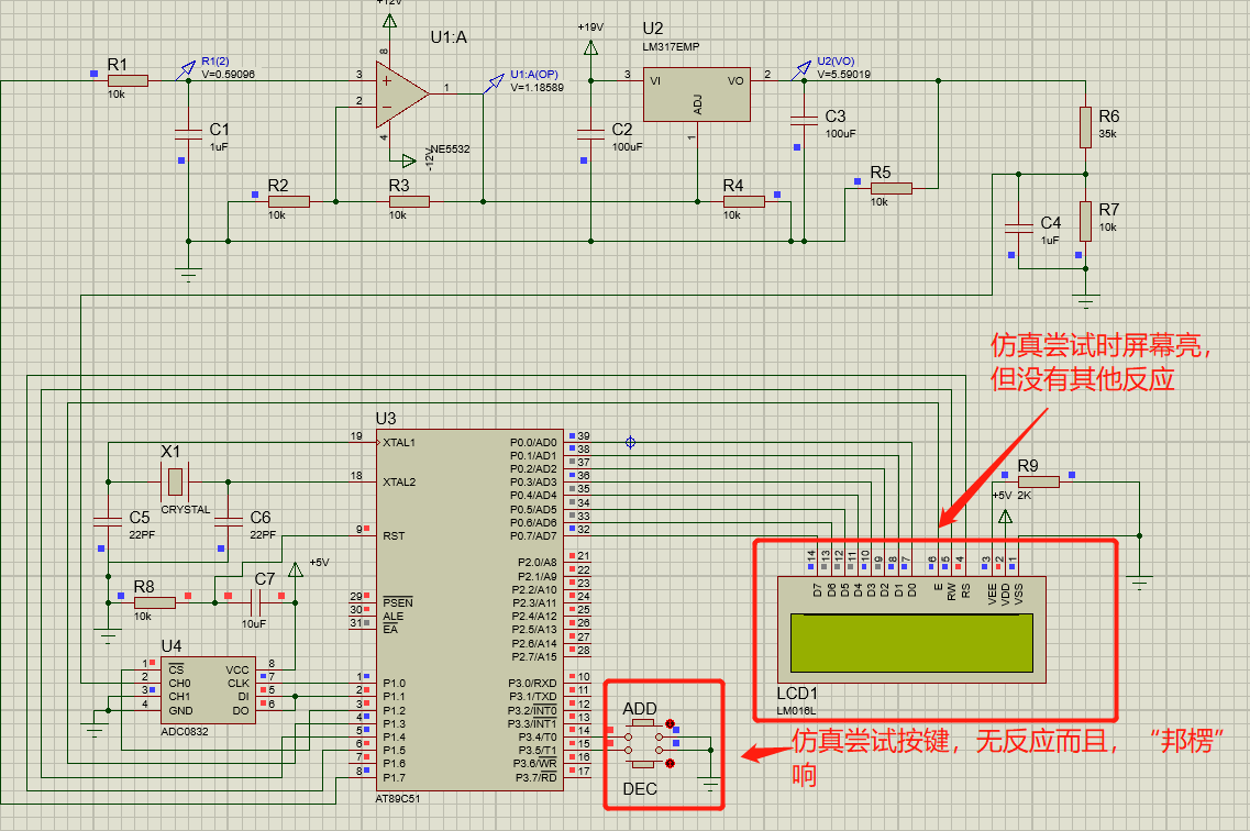

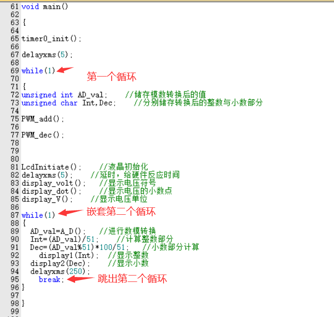

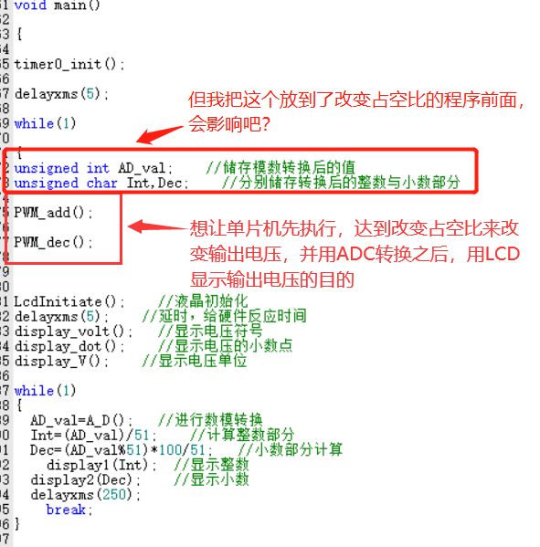

目的:用51單片機控制按鍵來增加減少占空比,達到改變占空比來改變輸出電壓并進行ADC轉換后通過LCD1602顯示出此時輸出電壓。
問題:1.程序編譯時沒有錯誤,但是用proteus燒錄仿真后沒有任何反應
         2.程序里面的問題:
程序如下,希望能有大佬幫忙找出程序的問題。謝謝各位了!!!!!!!!
