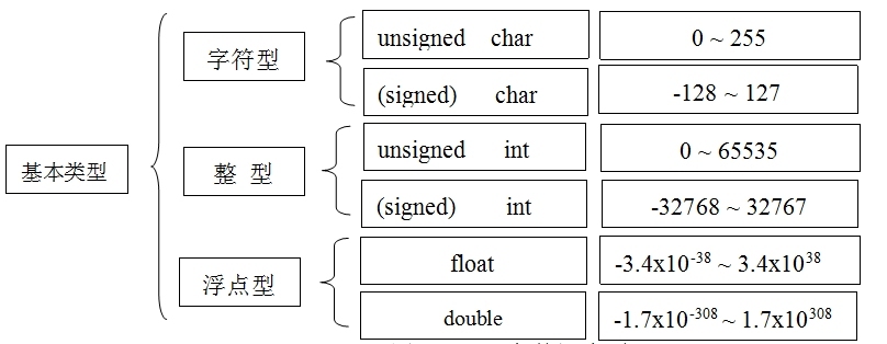

C語言的數(shù)據(jù)基本類型分為整型、字符型以及浮點(diǎn)型,如圖4-1
圖片
4-1 C語言數(shù)據(jù)類型
4-1中,三種基本類型,每個(gè)基本類型又包含了兩個(gè)類型。其中字符型和整型,除了有一定的數(shù)據(jù)大小范圍之外,只能表達(dá)整數(shù)。而unsigned型的又只能表達(dá)正數(shù),要表達(dá)負(fù)數(shù)必須用signed型,編寫程序的時(shí)候,signed可以省略。表達(dá)小數(shù),必須用浮點(diǎn)型。
比如上節(jié)課最后給的閃爍小燈的程序,我們用的是unsigned int i = 0;這個(gè)地方i的范圍就是0~65535,我們for語句的寫法,如果那個(gè)30000改成70000的話,for(i=0;i<70000;i++);大家會(huì)發(fā)現(xiàn)小燈會(huì)一直亮,而不是閃爍了,那理解這個(gè)問題,當(dāng)然我們要來了解for語句的用法了。

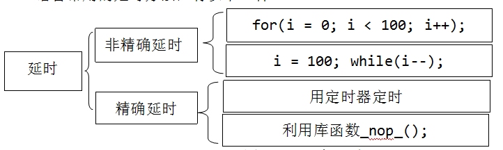

    C語言常用的延時(shí)辦法,有以下4
圖片
4-2 C語言延時(shí)
4-2是我們編程語言常用的4種延時(shí)方法,其中兩種非精確延時(shí),兩種精確一些的延時(shí)。for語句和while語句都可以通過改變i的范圍值來改變延時(shí)時(shí)間,但是C語言的時(shí)間都是不能通過程序看出來的。
精確延時(shí)有兩個(gè)方法,一個(gè)方法是用定時(shí)器來延時(shí),這個(gè)方法我們后邊課程要詳細(xì)介紹,定時(shí)器是單片機(jī)的一個(gè)重點(diǎn)。另外一個(gè)就是用庫函數(shù)_nop_();,一個(gè)NOP的時(shí)間是一個(gè)機(jī)器周期的時(shí)間,這個(gè)后邊也要介紹。
非精確延時(shí),只是在我們做一些簡(jiǎn)單的比如小燈閃爍,流水燈等簡(jiǎn)單實(shí)驗(yàn)中使用,而實(shí)際做實(shí)際開發(fā)程序中其實(shí)這種非精確延時(shí)用的極少,這里我們只是做演示功能使用。
好了,介紹完了,我們就要實(shí)戰(zhàn)了。上節(jié)課的LED小燈閃爍的程序,我們用的延時(shí)方式是for(i=0;i<30000;i++);大家如果把這里的i改成100,下載進(jìn)入單片機(jī),會(huì)發(fā)現(xiàn)小燈一直亮,而不是閃爍狀態(tài),現(xiàn)在大家都把這個(gè)程序改一下,都改成100,然后下載觀察一下現(xiàn)象再繼續(xù)。

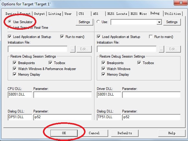

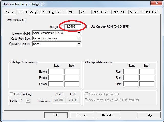

那么如何觀察延時(shí)有多長(zhǎng)時(shí)間呢?大家鼠標(biāo)點(diǎn)KeilProject-->Options for Target Target1,或點(diǎn)Target1右側(cè)圖標(biāo)圖片,進(jìn)入設(shè)置選項(xiàng),如圖4-3所示
圖片
4-3 Options for Target
首先我們打開Target這個(gè)選項(xiàng)卡,找到里邊的Xtal(MHz)這個(gè)位置,這是填寫我們進(jìn)行模擬時(shí)間的晶振選項(xiàng),從我們?cè)韴D以及板子上都可以看到,我們單片機(jī)所配的晶振是11.0592MHz,所以這個(gè)地方我們要填上11.0592。然后找到Debug這個(gè)選項(xiàng),選擇左側(cè)的Use Simulator,然后點(diǎn)擊最下邊的OK就可以了,如圖4-4所示。
圖片
4-4 Debug配置信息

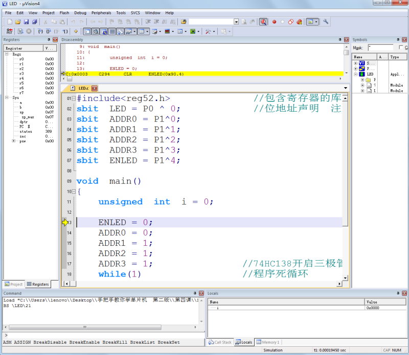

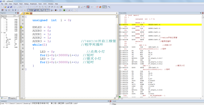

點(diǎn)擊Debug菜單里的Start/Stop Debug Session,或者鼠標(biāo)點(diǎn)做左側(cè)的這個(gè)Debug圖標(biāo)圖片,會(huì)進(jìn)入一個(gè)新的頁面,如圖4-5所示。
圖片
4-5 Debug窗口顯示
最左側(cè)那一欄是單片機(jī)的一些寄存器和系統(tǒng)信息,最上邊那一欄是KeilC語言轉(zhuǎn)換成匯編的代碼,下邊就是我們C語言的程序,還有各種窗口都可以打開,在view菜單可以打開或者關(guān)閉我們的各種窗口。這節(jié)課我們只關(guān)心我們需要的窗口,其他窗口用到再說。那么有時(shí)候我們覺得這種分布不是特別的好,所以我們想改變一下窗口分布怎么辦呢?比如Disassembly(匯編)窗口,我們先用鼠標(biāo)拖動(dòng)它,然后中間會(huì)出現(xiàn)一個(gè)方向符號(hào),再用鼠標(biāo)點(diǎn)那個(gè)方向符號(hào),他就給我們分布了,如圖4-6所示。
圖片

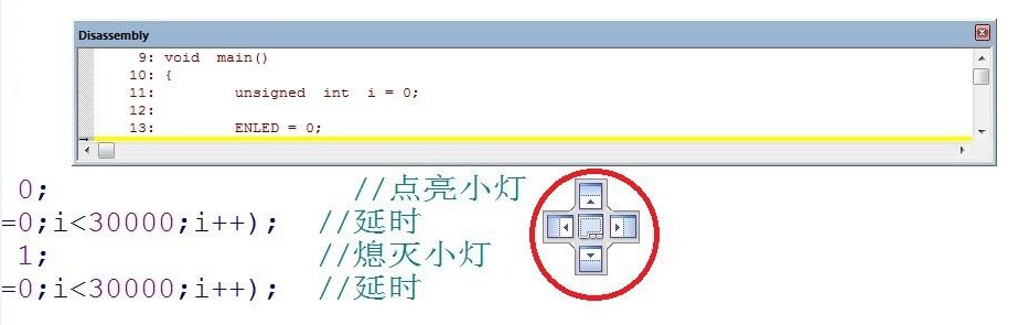

4-6 Keil窗口移動(dòng)()
我們點(diǎn)擊最右邊的那個(gè)箭頭,然后窗口變化成如4-7圖所示;蛘呶覀?nèi)绻貌坏絽R編的程序,也可以直接關(guān)掉。
圖片
4-7所示 Keil窗口移動(dòng)()
細(xì)心的同學(xué)會(huì)看到在C語言的程序里有個(gè)黃色的箭頭,這個(gè)箭頭代表的就是這個(gè)程序當(dāng)前運(yùn)行的位置,在這個(gè)Debug里邊,我們可以看到我們的程序運(yùn)行的過程。在左上角有這三個(gè)圖標(biāo)圖片,第一個(gè)是復(fù)位,點(diǎn)擊一下之后,程序就會(huì)跑到最開始的位置運(yùn)行,第二個(gè)圖標(biāo)是全速運(yùn)行圖標(biāo),點(diǎn)擊一下程序就會(huì)全速運(yùn)行跑起來,第三個(gè)圖標(biāo)是停止圖標(biāo),當(dāng)程序全速運(yùn)行跑起來后,我們可以通過點(diǎn)擊第三個(gè)圖標(biāo)來讓程序停止,觀察程序運(yùn)行到哪里了。點(diǎn)擊一下復(fù)位后,我們會(huì)發(fā)現(xiàn)C語言程序左側(cè)有的灰色或者綠色,有的地方還是保持原來的白色,我們可以在我們灰色的位置雙擊鼠標(biāo)設(shè)置斷點(diǎn),就是比如程序一共20行,在第十行設(shè)置斷點(diǎn)后,點(diǎn)全速運(yùn)行,程序就會(huì)運(yùn)行到第十行停止,方便我們觀察運(yùn)行到這個(gè)地方的情況。

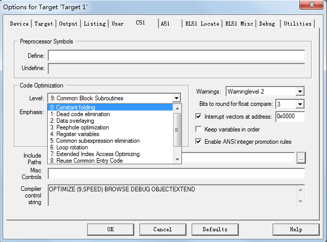

同學(xué)們會(huì)發(fā)現(xiàn),有的位置可以設(shè)置斷點(diǎn),有的地方不可以設(shè)置斷點(diǎn),這是為什么呢?Keil軟件本身具備優(yōu)化我們程序的功能,如果大家想在所有的位置設(shè)置斷點(diǎn),可以把優(yōu)化選項(xiàng)設(shè)置到0位置,就是程序不進(jìn)行優(yōu)化。如圖4-8所示。
圖片
4-8 優(yōu)化選項(xiàng)設(shè)置

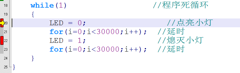

這節(jié)課我們重點(diǎn)是看看C語言代碼的運(yùn)行時(shí)間,在最左側(cè)的register那個(gè)框內(nèi),有一個(gè)sec選項(xiàng),這個(gè)選項(xiàng)就是單片機(jī)運(yùn)行時(shí)間的統(tǒng)計(jì)選項(xiàng),大家點(diǎn)一下復(fù)位按鈕,會(huì)發(fā)現(xiàn)這個(gè)sec變成了0,然后我們?cè)?/font>LED = 0; 這一句加一個(gè)斷點(diǎn),在LED = 1;這個(gè)位置加一個(gè)斷點(diǎn),我們點(diǎn)擊全速運(yùn)行按鈕,會(huì)直接停留在LED = 0;我們會(huì)看到我們的時(shí)間變化成0.000197秒,如圖4-9所示。
圖片
4-9 斷點(diǎn)設(shè)置
    我們?cè)冱c(diǎn)一下全速運(yùn)行,會(huì)發(fā)現(xiàn)sec變成了0.07530650秒,那么這樣一個(gè)for循環(huán)的時(shí)間大概有75ms左右,我們也可以通過改變30000這個(gè)數(shù)字來改變這個(gè)間隔時(shí)間。當(dāng)然了,大家要注意i的變量范圍,你如果寫成了大于65535的值以后,程序就會(huì)一直運(yùn)行不下去了,因?yàn)?font face="Times New Roman">i無論如何變化,都不會(huì)大于這個(gè)值,如果要大于這個(gè)值正常運(yùn)行,必須改變i定義的類型了。后邊如果我們要求看一段程序運(yùn)行多長(zhǎng)時(shí)間,都可以通過這種方式來看。
