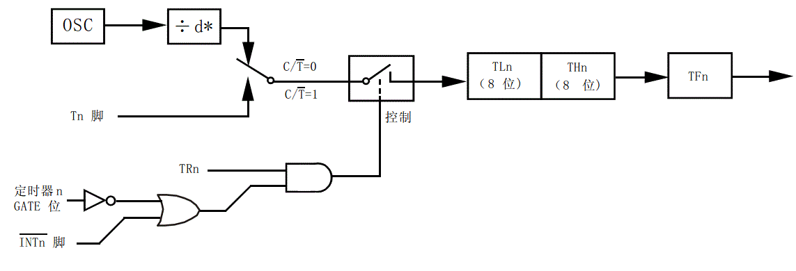

圖片
5-1 定時(shí)器/計(jì)數(shù)器模式1示意圖
我?guī)е蠹襾矸治鲆幌逻@個(gè)示意圖,后邊如果手冊(cè)中遇到,大家也就會(huì)自己研究了。OSC框表示時(shí)鐘頻率,因?yàn)槲覀?個(gè)機(jī)器周期等于12個(gè)時(shí)鐘周期,所以那個(gè)d就等于12。下邊GATA右邊的那個(gè)門是一個(gè)非門電路,再右側(cè)是一個(gè)或門,再往右是一個(gè)與門電路,大家可以對(duì)照一下5-1節(jié)的內(nèi)容。
圖上可以看出來,下邊部分電路是控制了上邊部分,那我們先來看下邊是如何控制的,我們以定時(shí)器0為例。
1、TR0和下邊或門電路的結(jié)果要進(jìn)行與門運(yùn)算,TR0如果是0的話,與運(yùn)算完了肯定是0,所以確定如果要讓定時(shí)器工作,TR0 = 1。
2、與門結(jié)果要想是1,那或門出來的信號(hào)必須也得是1才行。在GATE位為1的情況下,經(jīng)過一個(gè)非門變成0,或門電路結(jié)果要想是1的話,那INT0即P3.2引腳必須是1的情況下,這個(gè)時(shí)候定時(shí)器才會(huì)工作,而INT0引腳是0的情況下,定時(shí)器不工作,這就是GATE位的作用。
3、當(dāng)GATE位為0的時(shí)候,經(jīng)過一個(gè)非門變成1,不管INT0引腳是什么電平,經(jīng)過或門電路后則肯定是1,定時(shí)器就會(huì)工作。
4、要想讓定時(shí)器工作,就是加1,從圖上看有兩種方式,第一種方式是那個(gè)開關(guān)打到上邊的箭頭,就是C/T = 0的時(shí)候,一個(gè)機(jī)器周期TL就會(huì)加1一次,當(dāng)開關(guān)打到下邊的箭頭,即C/T =1的時(shí)候,T0引腳即P3.4引腳來一個(gè)脈沖,TL就加1一次,這也就是計(jì)數(shù)器功能。
INT0引腳是P3.2,INT1引腳是P3.3,T0引腳是P3.4,T1引腳是P3.5,這個(gè)可以從我們KST-51開發(fā)板原理圖上看出來。

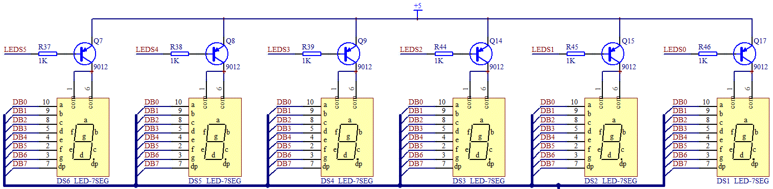

這是比較常見的數(shù)碼管的原理圖,我們板子上一共有6只數(shù)碼管。前邊有了LED小燈的學(xué)習(xí),數(shù)碼管學(xué)習(xí)就會(huì)輕松的多了。從圖5-1能看出來,數(shù)碼管共有a,b,c,d,e,f,g,dp這8個(gè)段,而實(shí)際上,這8個(gè)段每一段都是一個(gè)LED小燈,所以數(shù)碼管就是由8個(gè)LED小燈所組成的。我們看一下數(shù)碼管內(nèi)部結(jié)構(gòu)圖5-2。

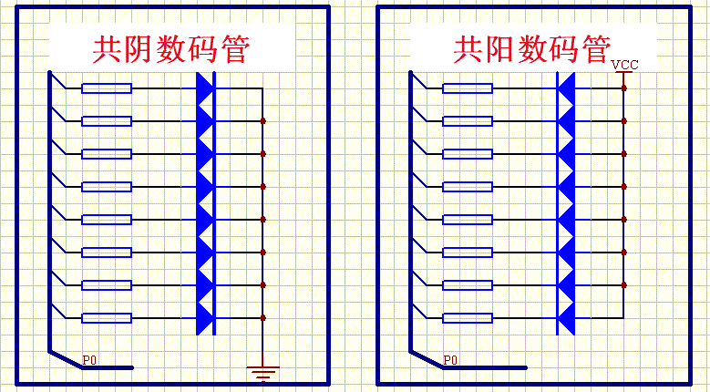

圖片
5-3 數(shù)碼管結(jié)構(gòu)圖
數(shù)碼管分為共陽(yáng)數(shù)碼管和共陰數(shù)碼管,所謂的共陰數(shù)碼管就是8只LED小燈的陰極是接在一起的,也就是陰極是公共端,由陽(yáng)極來控制小燈是否亮滅。同理,共陽(yáng)數(shù)碼管就是陽(yáng)極是接到一起的,大家可以仔細(xì)研究下圖5-2。細(xì)心的同學(xué)也會(huì)發(fā)現(xiàn),數(shù)碼管上邊有2個(gè)com,實(shí)際上就是我們數(shù)碼管的公共端。為什么有2個(gè),我個(gè)人認(rèn)為,一方面有2個(gè)可以起到對(duì)稱的效果,剛好是10個(gè)引腳,另外一個(gè)方面,公共端通過的電流較大,我們初中就學(xué)過,并聯(lián)電路電流之和等于總電流,用2個(gè)com可以把公共電流平均到2個(gè)引腳上去,降低線路承受的電流。
從我們板子的電路圖上能看出來,我們所用的數(shù)碼管是共陽(yáng)數(shù)碼管,如圖5-3所示。

他們的com是接到了正極上,當(dāng)然了,和LED小燈電路類似,也是由74HC138控制了三極管的導(dǎo)通來控制整個(gè)數(shù)碼管的電流,我們先來看DS1這個(gè)數(shù)碼管。原理圖上可以看出來,控制DS1的三極管是Q17,控制Q17的引腳是LEDS0,對(duì)應(yīng)到74HC138上邊就是Y0端的輸出。
圖片
圖5-5 74HC138控制圖
我們現(xiàn)在的目的是讓LEDS0這個(gè)引腳輸出低電平,相信大家現(xiàn)在可以獨(dú)立根據(jù)前邊學(xué)到的內(nèi)容把ADDR0,ADDR1,ADDR2,ADDR3,ENLED這4個(gè)輸入狀態(tài)寫出來,現(xiàn)在大家不要偷懶,都去根據(jù)138的手冊(cè)去寫一下,不需要你記住這些結(jié)論,但是遇到就寫一次,鍛煉過幾次后,遇到同類芯片自己就知道如何去解決問題了。
數(shù)碼管通常是用來顯示數(shù)字的,我們板子上的6個(gè)數(shù)碼管,習(xí)慣上我們稱之為6位,那控制位選擇的就是74HC138了。而數(shù)碼管內(nèi)部的8個(gè)LED小燈我們稱之為數(shù)碼管的段,那么數(shù)碼管的段選擇(即該段的亮滅)是通過P0口控制,經(jīng)過74HC245驅(qū)動(dòng)。

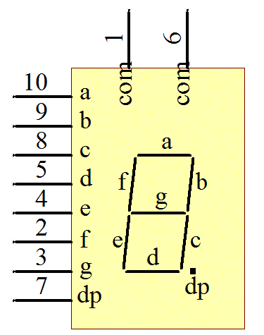

數(shù)碼管的8個(gè)段,我們直接當(dāng)成8個(gè)LED小燈來控制,那就是a、b、c、d、e、f、g、dp一共8個(gè)LED小燈。我們通過圖5-1可以輕而易舉的看出來,如果我們點(diǎn)亮b和c這兩個(gè)LED小燈,也就是數(shù)碼管的b段和c段,其他的所有的段都熄滅的話,就可以讓數(shù)碼管DS1顯示一個(gè)數(shù)字1,那么這個(gè)時(shí)候?qū)嶋H上P0的值的二進(jìn)制就是0b11111001,十六進(jìn)制就是0xF9。也有可以自動(dòng)生成數(shù)碼管段位碼的軟件可以從http://m.zg4o1577.cn/mcudown/ 下載文件名是"數(shù)碼管段位設(shè)碼程序.rar",那么我們寫一個(gè)程序進(jìn)去,看看讓數(shù)碼管顯示一下看看。

TF0==1是判斷是否溢出,和中斷有關(guān)。不存在空跑

aojieage 發(fā)表于 2018-1-10 14:40
if(1 == TF0)            //判斷定時(shí)器0是否溢出
            TF0 = 0;
只要TR0=1,就會(huì)一直跑。TF0是溢出標(biāo)志位

ID:85073 發(fā)表于 2018-1-10 14:40 | 顯示全部樓層
            TF0 = 0;
想請(qǐng)問樓主一個(gè)問題,當(dāng)程序執(zhí)行到這里時(shí),定時(shí)器是否仍在繼續(xù)工作?還是在下兩條語(yǔ)句裝了初值后才開始工作,雖然這幾句語(yǔ)句只是幾個(gè)微秒,但如果用這個(gè)程序制作一個(gè)電子表,誤差還是比較大吧?
ID:126826 發(fā)表于 2017-11-23 11:15 | 顯示全部樓層
為什么要加這句話呢?
  if(TF0==1)            //判斷定時(shí)器0是否溢出
如果TF0=0,那不是一直在空跑嗎?難道TF0的初始值正好是1?

ID:99358 發(fā)表于 2015-12-11 21:30 來自觸屏版 | 顯示全部樓層
bc段,二進(jìn)制不是應(yīng)該是10011111嗎,為什么會(huì)是11111001啊
ID:74225 發(fā)表于 2015-3-9 22:28 | 顯示全部樓層
