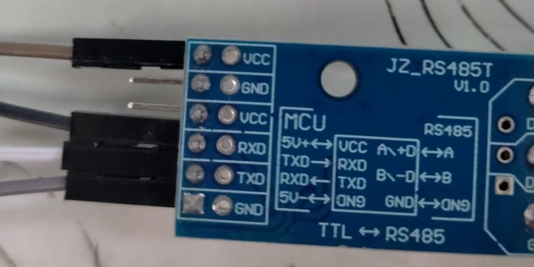

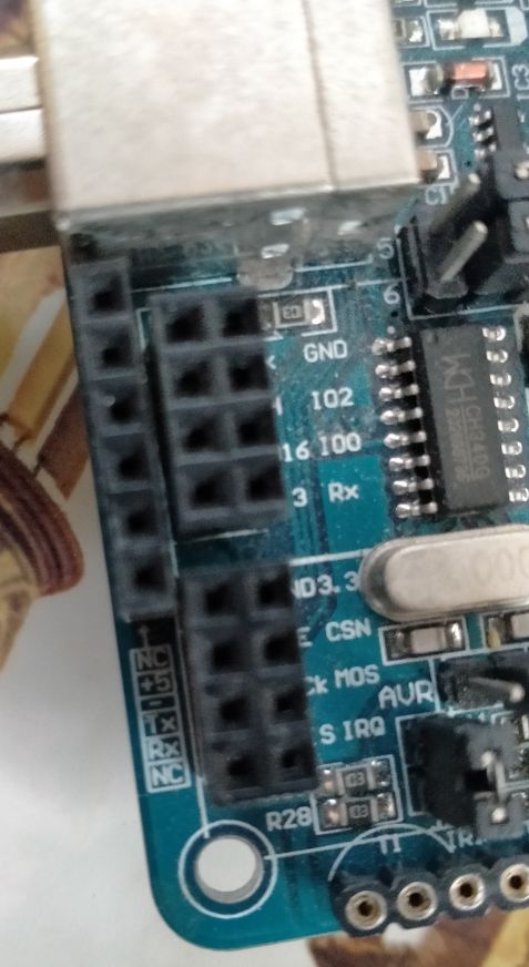

傳感器通過RS485接口連接單片機(jī)
這是接線口的圖:
VCC接+5
RXD接TX
TXD接RX(請(qǐng)問這兩個(gè)對(duì)嗎?傳感器的RXD接單片機(jī)的TXD,傳感器的TXD接單片機(jī)的RXD)
那GND應(yīng)該接NC嗎?還是-5?
ID:571541 發(fā)表于 2020-12-1 09:46 | 顯示全部樓層
VCC接+5,RXD接單片機(jī)的TX,TXD接單片機(jī)的RX,這三根線接的沒問題,485模塊的GND接到單片機(jī)開發(fā)板上的GND上,5V+/5V-只是一種絲印標(biāo)注形式,這里可以理解為+5V/GND
