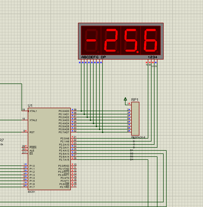

       在網(wǎng)上找的程序,有一個地方不是很明白,改了半天一直出錯,求大佬們幫幫忙,晚上做夢都在想。。程序上我會標出不明白的地方希望有大佬解答。一共有兩個問題,紅色部分標出了,還有一個用大號字體說明了。
單片機源程序如下:

計算部分的程序麻煩大佬幫我改一下,值小于0之后,數(shù)碼管一直顯示-25.6,負數(shù)就一直不變。
大佬們幫我解答一下吧,我太難了。

ID:909090 發(fā)表于 2021-5-13 14:03 | 顯示全部樓層
daemondong 發(fā)表于 2021-5-13 12:45
U=5.0/255.0*getdata;  應該是轉(zhuǎn)化getdata到 0-5的值 ,可能是電壓。不可能小于零,你小于零的數(shù)怎么來的? ...
大佬我是網(wǎng)上找的代碼,這塊就是不明白,我想改一下,改半天老出錯,我把電路圖貼下面回復了,能幫我看看這塊怎么改合適么。就是基于51單片機的PT100溫度仿真。

ID:909090 發(fā)表于 2021-5-13 14:44 | 顯示全部樓層
hhdsdy 發(fā)表于 2021-5-13 14:26
紅色的 if(U0)是判斷語句,表示當U大于0并且U小于5.2時執(zhí)行:
    dispbuf[0]=temp%10;
我那個PT100溫度小于0,只顯示-25.6,不管溫度是負多少,數(shù)碼管一直顯示-25.6不變
