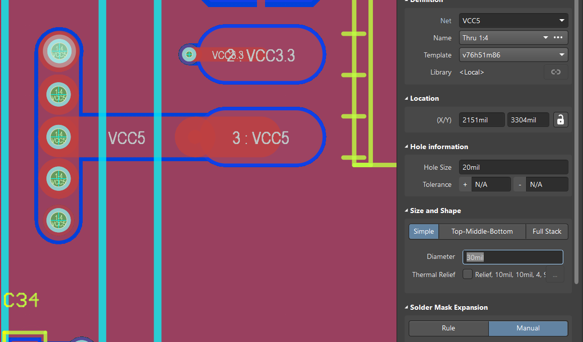

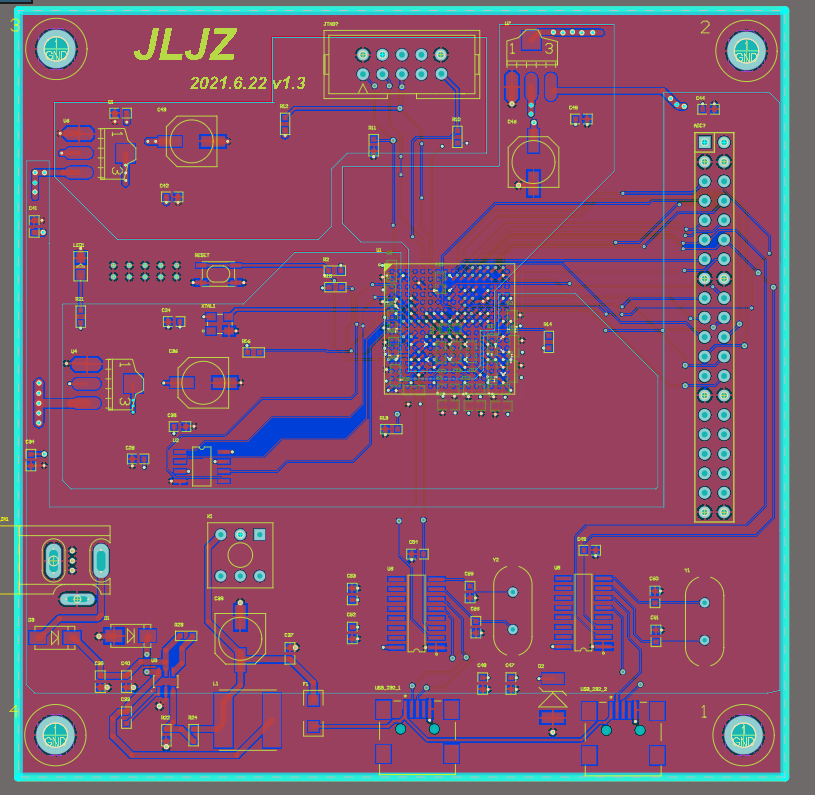

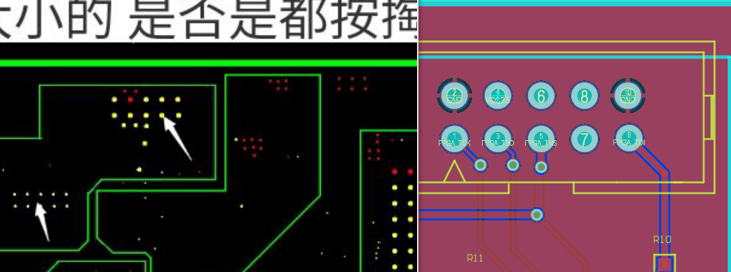

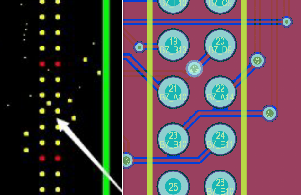

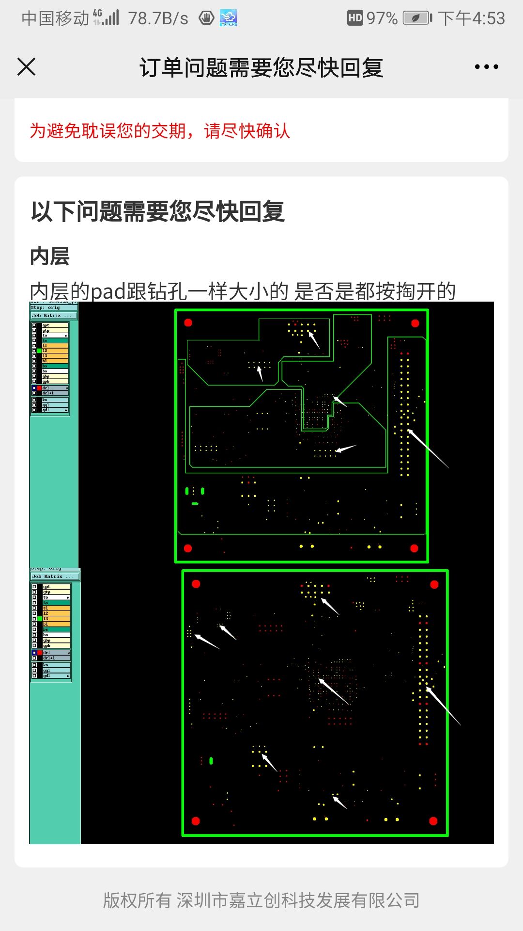

新手最近在練習四層板    電源采用負片設計 四層分別是信號層-電源層-地-信號層   發到到立創后給我退回來 如圖所示 說我內層的Pad 跟鉆孔一樣大小 我打電話問他們技術 他說是轉gerber文件的時候怎么怎么出現了什么報錯 跟我說了幾分鐘我也沒聽明白 百度了一會也沒太懂 主要周圍也沒有懂這方面的同學  第一張圖上半部分紅色的點是電源層過孔以及焊盤 下半部分紅色部分地層的過孔焊盤   后面兩張圖我把標記的部分具體放大,最后一張圖是過孔的參數。客服跟我說是四層板電源層出現的問題,我之前畫兩層板沒有出現過,我感覺這個問題很好解決,但就是自己想不出來,思前想后一天也沒搞懂。因為我對這個問題不是很懂  所以可能有一些關鍵的參數、電路我沒有上傳,如果還需要什么信息請在下面說。我的問題有以下幾點:
1.他說的內層的Pad是指焊盤的意思嗎  鉆孔是指過孔的意思嗎?我的過孔Hole Size 跟Diameter也沒有一樣大小,他這句pad跟鉆孔一樣大小的我有點搞不懂。是過孔上面的焊盤的意思嗎?
2.他這上面箭頭既標記了焊盤也標記了過孔,在電源層標記了我的地、信號過孔以及焊盤,在地層標記了我的電源的過孔。我不太清楚他這些標記是什么意思,我這些焊盤以及過孔哪里不對嗎?
3. 我負片畫法 內電層的過孔有哪些問題嗎?我如何去改才能解決這個問題?
謝謝

問題解決了 我之前畫兩層板在設計規則里Plane里面的規則PlaneConnect 跟PlaneClearance都調成0了 雖然二層板好像沒影響 不過四層板的話就會出現以上問題  怪不得規則檢查沒檢查出來 原來規則都錯了  長了一個教訓

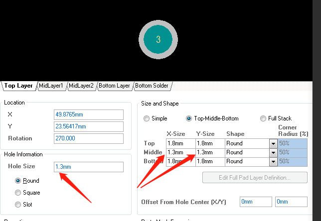

您好  我查看了下 我并沒有修改這個參數 我的Top Middle Bottom的三個參數是一樣的 都比Hole Size要大 我明白您的意思

我今天又問客服  客服給我張圖  箭頭指著放排針的一個接地的焊盤 然后說外層的都正常,但是內層的孔和焊盤就是一樣大的  這種排針焊盤的封裝我從來沒都沒動過 怎么會出現孔和焊盤就是一樣大的
ID:824490 發表于 2021-6-25 10:10 | 顯示全部樓層
這個嘛,明顯就是焊盤堆疊的參數設置問題 。多層板時,沒事不要去改PAD的屬性。
當內層有走線時,你內層的環設為0,如圖: d900b1b99051d75cf75bcb38c24913cf.png
就可能會出現錯誤

ID:213173 發表于 2021-6-24 07:55 | 顯示全部樓層
對雙面板而言,插件焊盤與過孔在物理形態上沒有多大區別,只是外徑與孔徑比不同。焊盤需要焊接插針式元件,所以外徑與孔徑比值較大。4層板的外層通過焊盤或過孔與內電層連接,同樣需要有一定的環寬,系統默認其環寬與頂底層相同。非高手不要試圖改變。也不要試圖把過孔畫成盲孔和埋孔。因為多層板做盲埋孔代價很高且大多數加工廠做不出來。你的圖片放大也看不清楚,像是外徑與孔徑相同。不知你的PCB圖完成后有沒有做規則檢查。
ID:57657 發表于 2021-6-24 00:41 | 顯示全部樓層
請確認箭頭指向的焊盤,是否有無內層走線連接。
