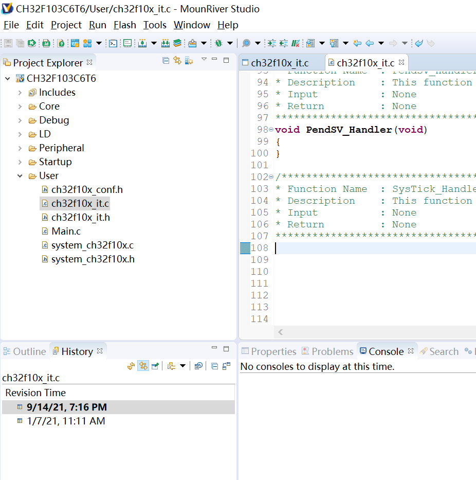

【歷史版本窗口】點(diǎn)擊主界面左下角的“History”標(biāo)簽頁(yè),下方的”Revision Time”將會(huì)顯示保存的歷史版本。
【保存版本】修改文件內(nèi)容后,使用Ctrl+S鍵保存更改,在”Revision Time”欄就會(huì)顯示該文件新保存的版本。

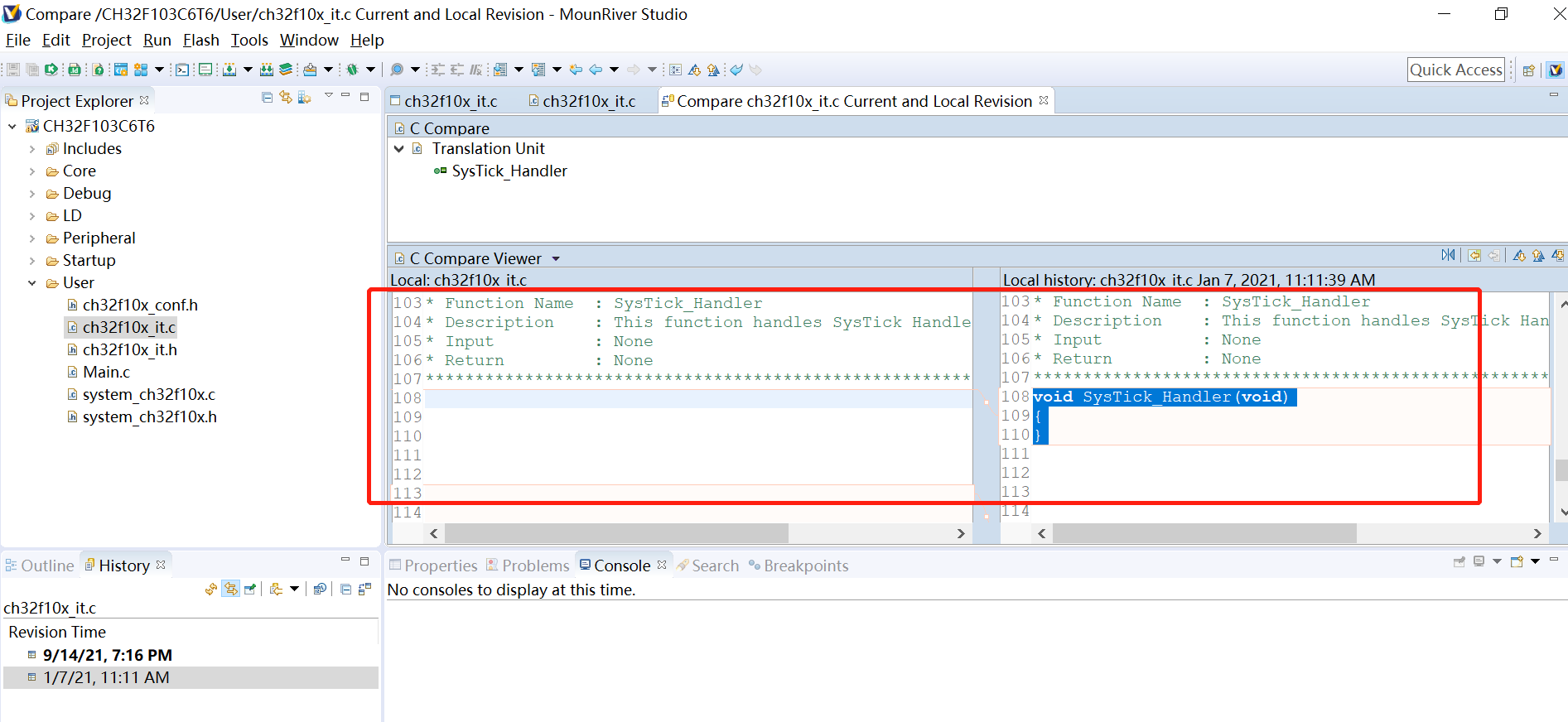

【內(nèi)容對(duì)比】如果想要查看某個(gè)歷史版本與當(dāng)前的內(nèi)容差異,選擇某個(gè)歷史版本,然后右鍵選擇菜單”Compare Current with Local”,界面上會(huì)顯示比較內(nèi)容對(duì)比頁(yè)面。

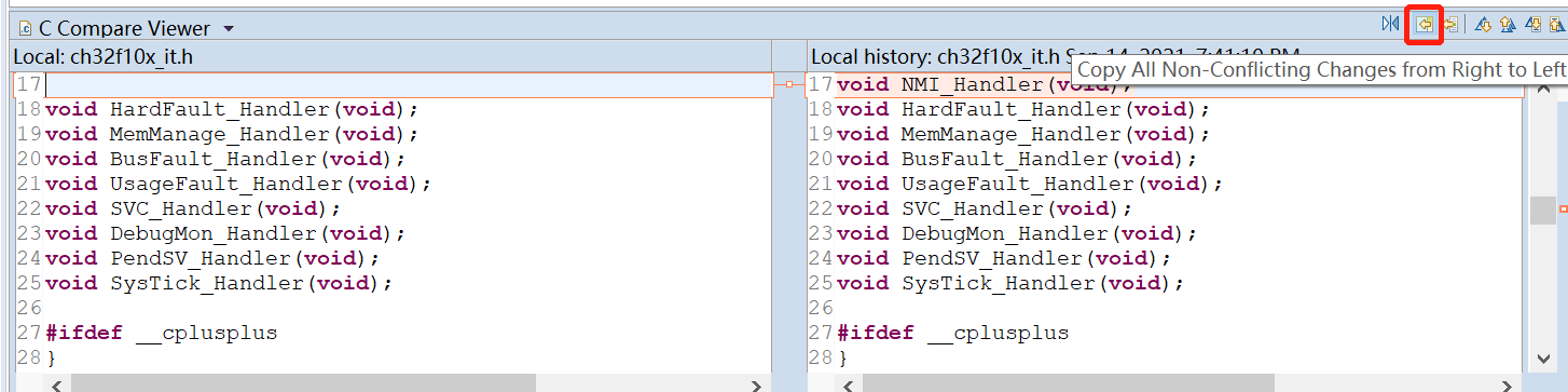

【內(nèi)容替換】如果希望歷史版本中的內(nèi)容替換當(dāng)前版本的內(nèi)容,點(diǎn)擊比較界面右上角的按鈕,完成替換。

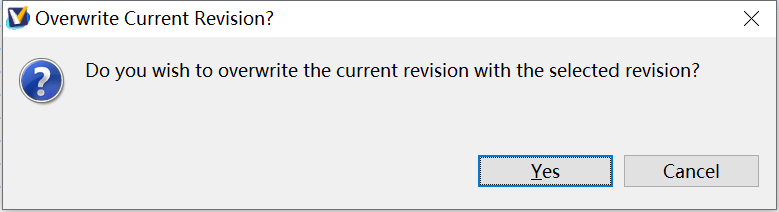

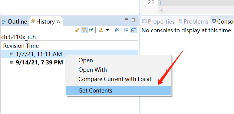

【恢復(fù)歷史版本】選擇目標(biāo)歷史版本,右鍵選擇菜單”Get Contents”,之后確認(rèn)覆蓋當(dāng)前內(nèi)容即可。
