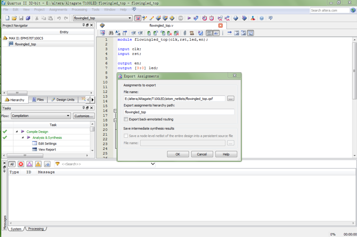

在QuartusII中,選擇菜單:“Assignments -> Export Assignments...”。使用默認選項,點擊“OK”按鈕。如下圖所示。
一個<design>.qsf文件將生成到<from_dir>/atom_netlists目錄下,用于項目轉換。關閉此工程。

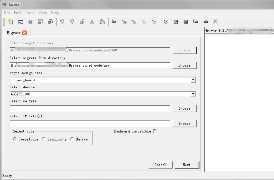

打開Supra,新建工程(File->Project->New Project),設置工程目錄和工程名稱。
在Migrate界面填入信息:
l 目標運行目錄<run_dir>(AGM工程目錄)
l 原始項目目錄<from_dir>
l 選擇設計名稱(應自動從<from_dir>中找到,請點選)
l 選擇AGM器件型號
l 非管腳兼容器件需要添加VE文件,見相關文檔
l 非兼容IP,通過Supra產生IP文件后再添加
l Mode選擇Compatible
l Backward Compatible選項,如果使用老版本Quartus II(無Cyclone IV device)可以選上
點擊“Next”按鈕。如開始未創建AGM的工程目錄,可根據輸入目錄的名稱自動產生,選擇“Yes”。Supra在AGM的工程目錄中生成所需文件
