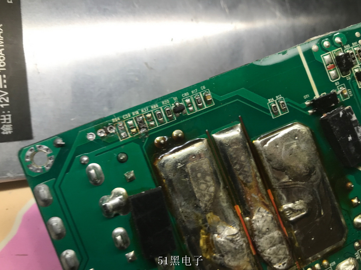

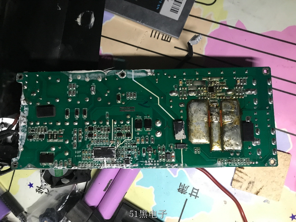

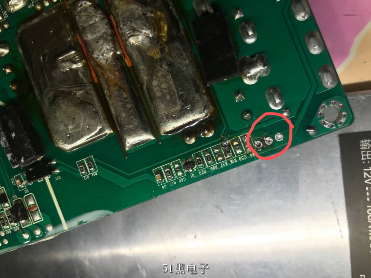

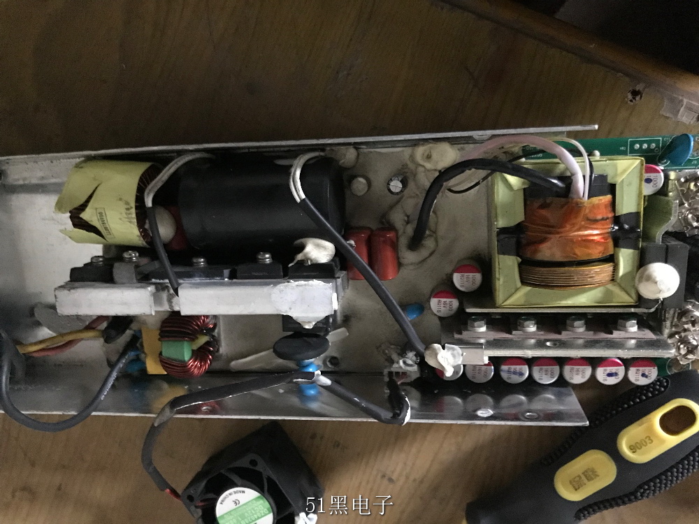

那個大佬教一下這個2000w電源怎么改可調?我純小白
ID:1102109 發表于 2023-12-4 17:11 來自觸屏版 | 顯示全部樓層 |閱讀模式
深網源2000w怎么改可調我純小白已改爆兩個了直接損失一百多大洋肉疼
ID:1102109 發表于 2023-12-4 18:01 來自觸屏版 | 顯示全部樓層
弄錯了應該是改微調
ID:1102109 發表于 2023-12-4 18:06 | 顯示全部樓層
是改微調

0~12V可以用電位器分壓,12V以上要改板子線路、變壓器匝數。

直接在那三個點上弄一個電位器可不可以

簡單的可以改微調,如果要調范圍大一點的可以修改LT431的采樣點電阻,輸出電容要耐壓要改大。

直接在這三個點上焊上一個電位器嗎其他不用改對不對不會炸雞吧

改可調一般要加一組輔助電壓給ACDC芯片,維持它不要停止工作,然偶還要檢查其他需要的電壓,也要單獨加

基本上調整范圍不大的話就是431一般電動車充電器都是改這里

不過建議還原,小改只能在原來的電壓基礎上小范圍調節,且電流不可調,大改花的時間和功夫就多了,再掏點銀子根據需求買個DCDC升降壓模塊,可調電壓電流,這樣省事很多。

U1是TL431,把U1附近的元件原理圖畫出來就知道改哪個了。正負20%范圍內的微調問題不大。
