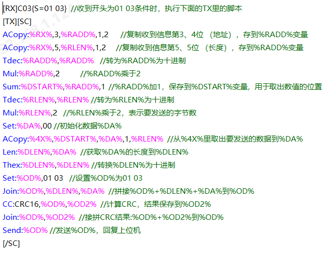

2、用TCP串口調試特工編寫腳本:
     先說下模擬腳本的格式
     [RX]標識符{判斷/預處理腳本1;判斷/預處理腳本2;....}
   [TX][SC]
       腳本1
       腳本2
     [/SC]
如實現 03 指令的Slave
