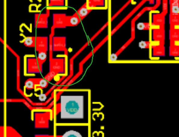

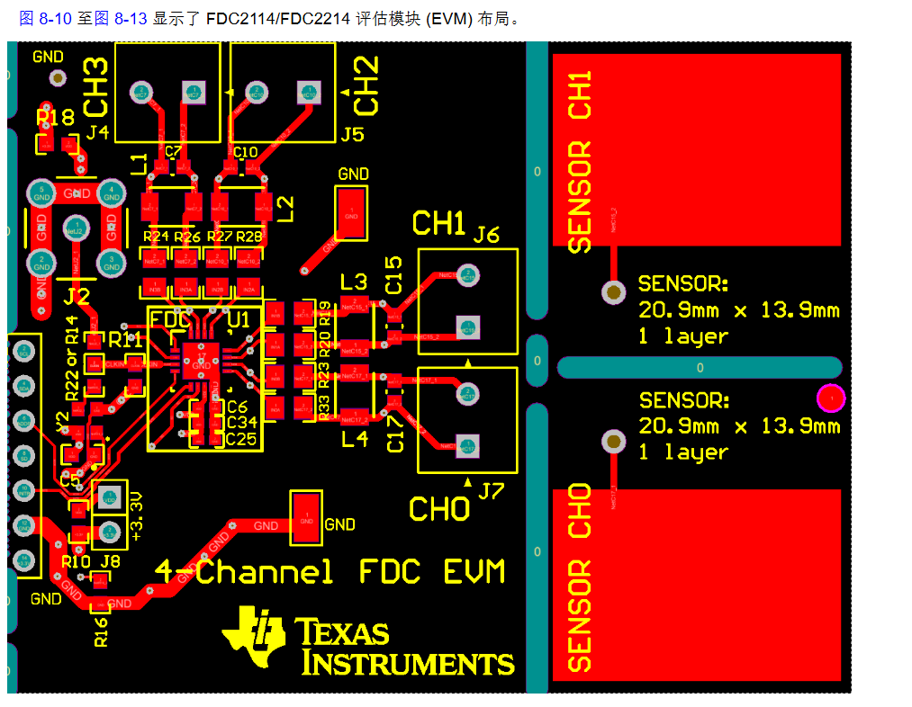

模仿官方這個,只有J2 和R14 沒用到,為什么我焊完所有器件后,出現(xiàn)短路,
我嘗試過拆卸掉所有的器件,重新安裝,結(jié)果問題出在,Y2 晶振這個地方我接了晶振,就出現(xiàn)短接了,有什么辦法解決嘛?
求助求助求助!!
本人想使用FDC2214 實現(xiàn)手部觸摸感應(yīng)的效果,需要接1米左右長度的線來,用識別手部是否觸碰,用電容不知道是否可以實現(xiàn)?
參考的是以下兩個附件,可查閱。
需要解決問題  有兩個如下:
問題一:如何成功的不短路復(fù)刻以上pcb 能成功實現(xiàn)效果的,我這個3v3 和GND 接單片機(jī),直接短路了?
問題二:如果不行有沒有可以替換的實現(xiàn)方案,我需要實現(xiàn)輕輕觸碰,就可以讀取狀態(tài),而不是用按壓,長度需要到一米左右的線,模仿那種觸控臺燈的效果?
ID:980889 發(fā)表于 2025-5-19 10:24 | 顯示全部樓層
晶振是不是用無源晶振了?看圖晶振是有源的,檢查一下是不是焊了無源的上去了。
ID:592807 發(fā)表于 2025-5-19 20:19 | 顯示全部樓層
C_Y_J 發(fā)表于 2025-5-19 10:24
晶振走線離焊盤太近了,很容易被短接
ID:592807 發(fā)表于 2025-5-19 20:24 | 顯示全部樓層
你對出PCB板的公司有多高的信心,才敢讓晶振走線靠這么近的?6mil距離有嗎?
