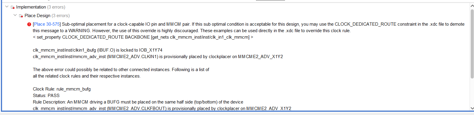

在Vivado配置完成引腳后,進(jìn)行編譯的時(shí)候,出現(xiàn)了如圖1所示的錯(cuò)誤,
目前解決的方法是 在輸入的時(shí)鐘到MMCM之間增加一級(jí)BUFG作為緩沖,代碼如下:
BUFG usr_clk_bufg_inst
   .I(sys_clk),         //引腳輸入時(shí)鐘
   .O(usr_clk_bufg) //傳入MMCM的時(shí)鐘
); // 插入 BUFG
