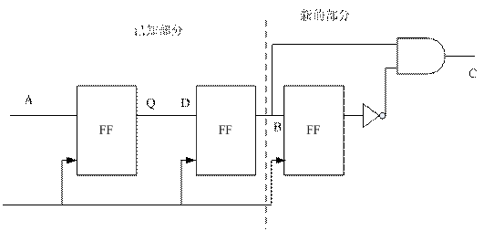

問題1:運用數字電路,如何將一個時鐘域的上升沿,轉換成另一個時鐘域的脈沖信號(單周期信號)。

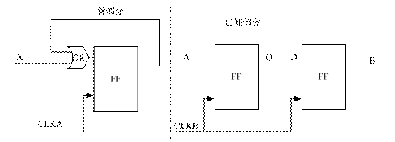

問題2:運用數字電路,如何將一個時鐘域的脈沖信號(單周期信號),轉換成另一個時鐘域的上升沿。
可能乍一看,這兩個題目優點難度,特別是第二個問題,答上的就更少了。那再出第三道題目,會不會讓這個問題變簡單些那。
問題3:運用數字電路,如何將一個時鐘域的上升沿,轉換成另一個時鐘域的上升沿。
      20140722231815986001.gif    題目3,,就會讓人覺得太簡單了,這既是異步信號的同步化,寄存兩拍就可以了。這CLKA信號就被同步到CLKB的方法,有一定數字電路知識的都會 。不論CLKA與CLKB時鐘頻率的高低。
     下面回到題目1,我們按照那個庸醫的做法,把未知問題轉換成已知問題,那這個問題就轉化成了兩個部分,A時鐘域的上升沿轉換成B時鐘域的上升沿,,然后B時鐘域的上升沿如何變成其單脈沖信號。所以問題就很簡單了,最后的輸出 B&! B_r(B信號寄存一拍). 電路如下所示。
20140722231820484002.gif     那回到題目2.這個問題就轉換成了A時鐘的脈沖信號轉換成A信號的上升沿,而A信號的上升沿,再轉換成B信號的上升沿。
20140722231827499003.gif   那么,如何將已是時鐘信號的脈沖信號,轉換成另一個時鐘的脈沖信號?呵呵。
