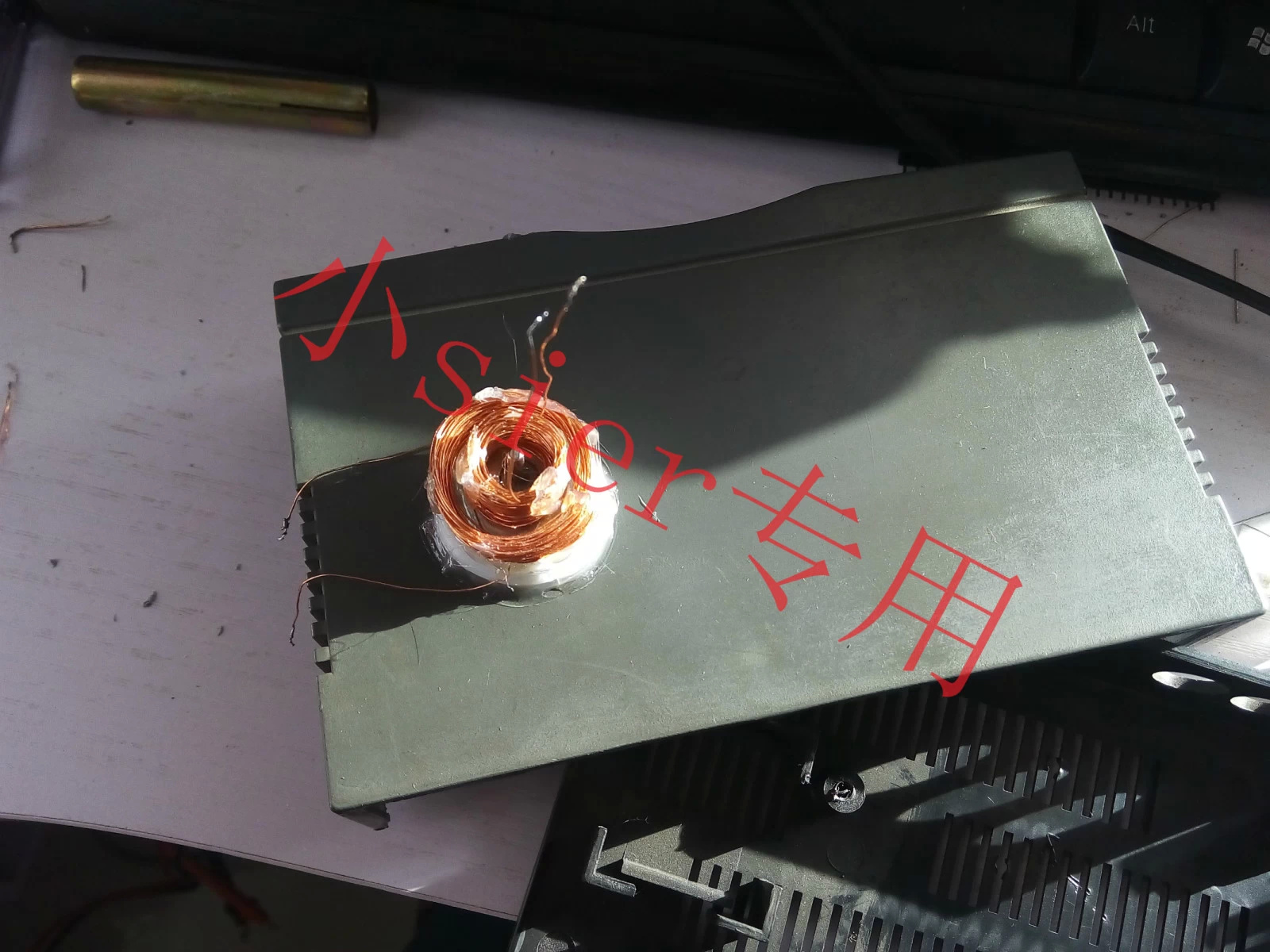

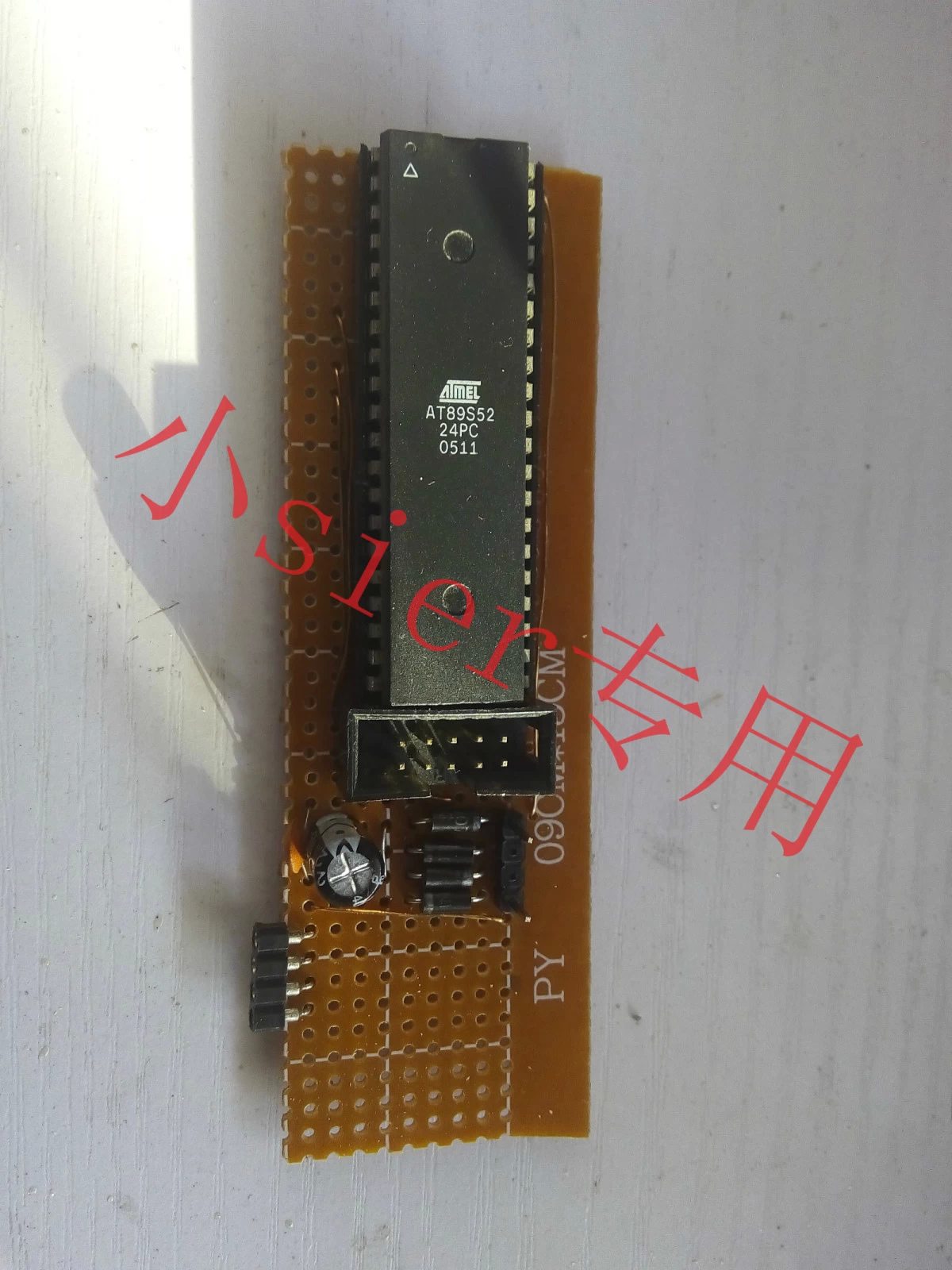

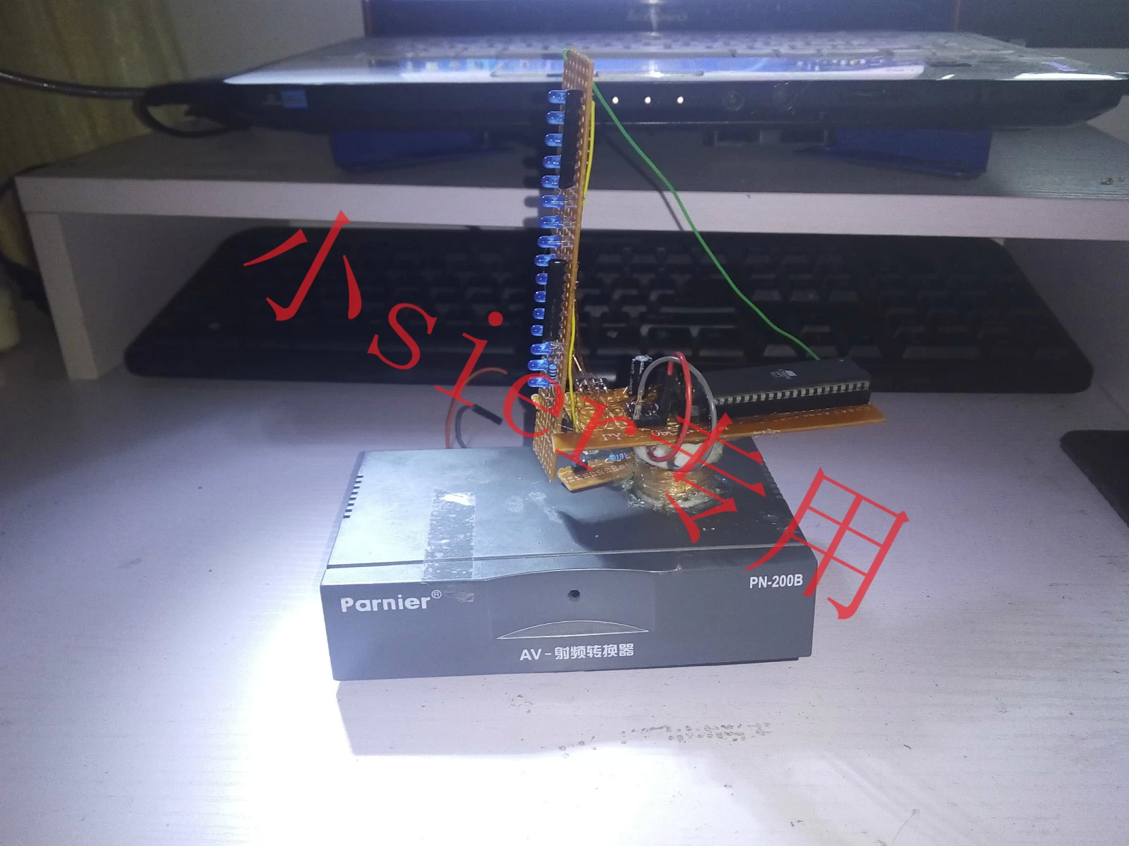

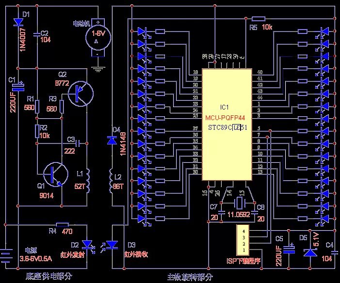

這個圖我改了一下   :    在接收線圈的整流電路  我用的是全橋整流,因為我用半波整流驅動不起來,損耗太大。還有就是電機要串上調壓電阻。以便不用改變程序的移位速度。還有最好用貼片    減輕其重量。

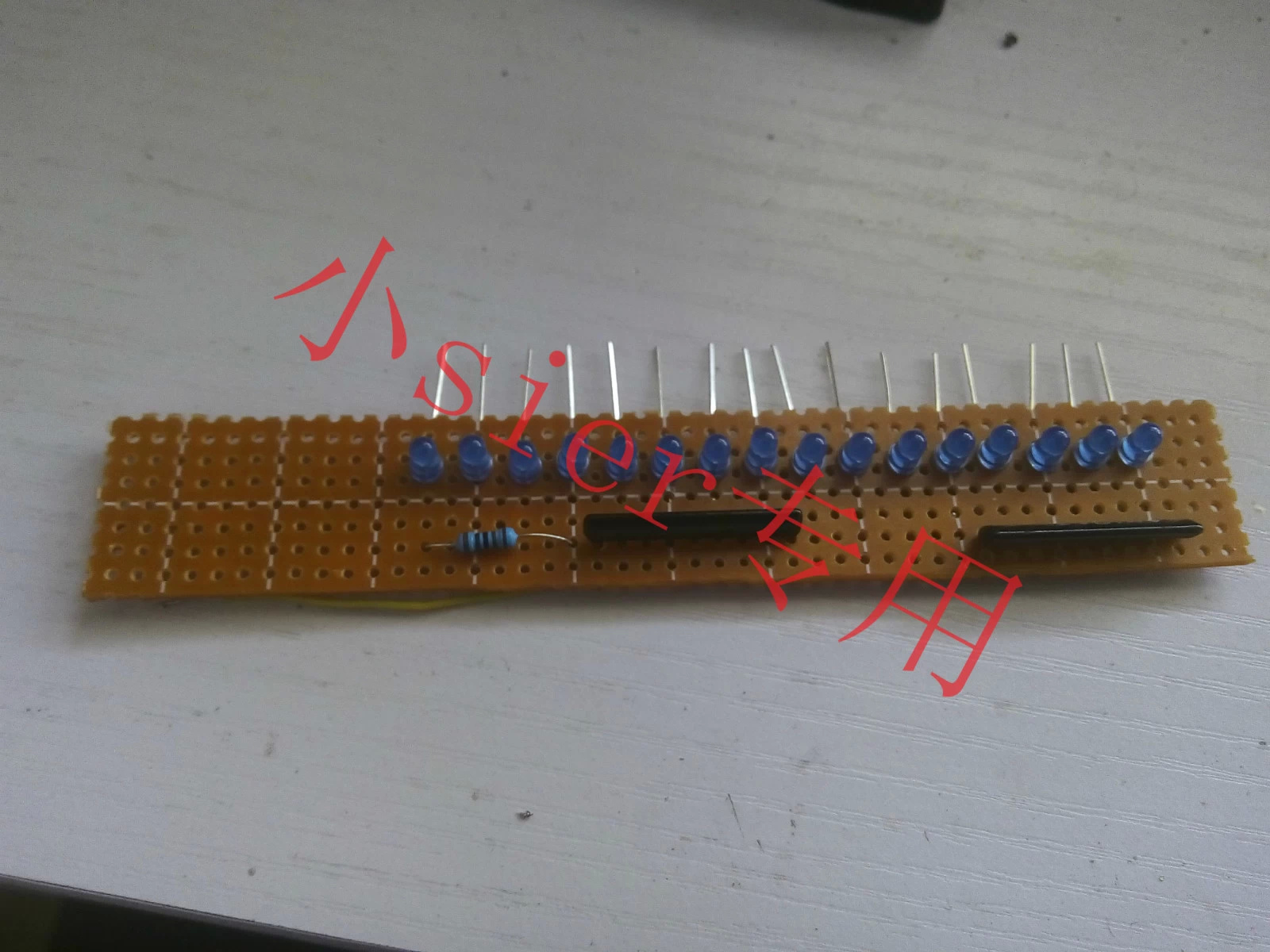

電路圖怎么這么多led?可你只用了十幾個,哪里可以省掉?對你這個很感興趣,可以交流一下嗎?微信tang1631

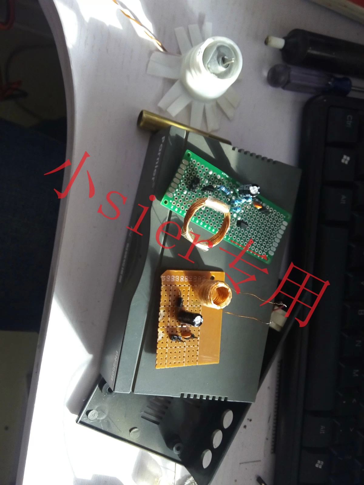

怎么轉起來的呀,自己繞的線圈嗎?

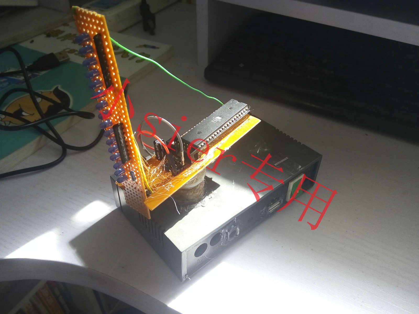

樓主平衡怎么做的呀?

無線供電部分 有什么特殊要求嗎?比如222的電容 瓷片電容可以嗎,線圈L的繞制  是采用多少線徑的漆包線呢,我弄得 無線供電 不能實現,不起振 是咋回事,希望能幫我下

你在原旋轉線圈--供電內圈內嵌入一磁環,其無線感應效率就提高了,不用全橋就可供電正常工作
