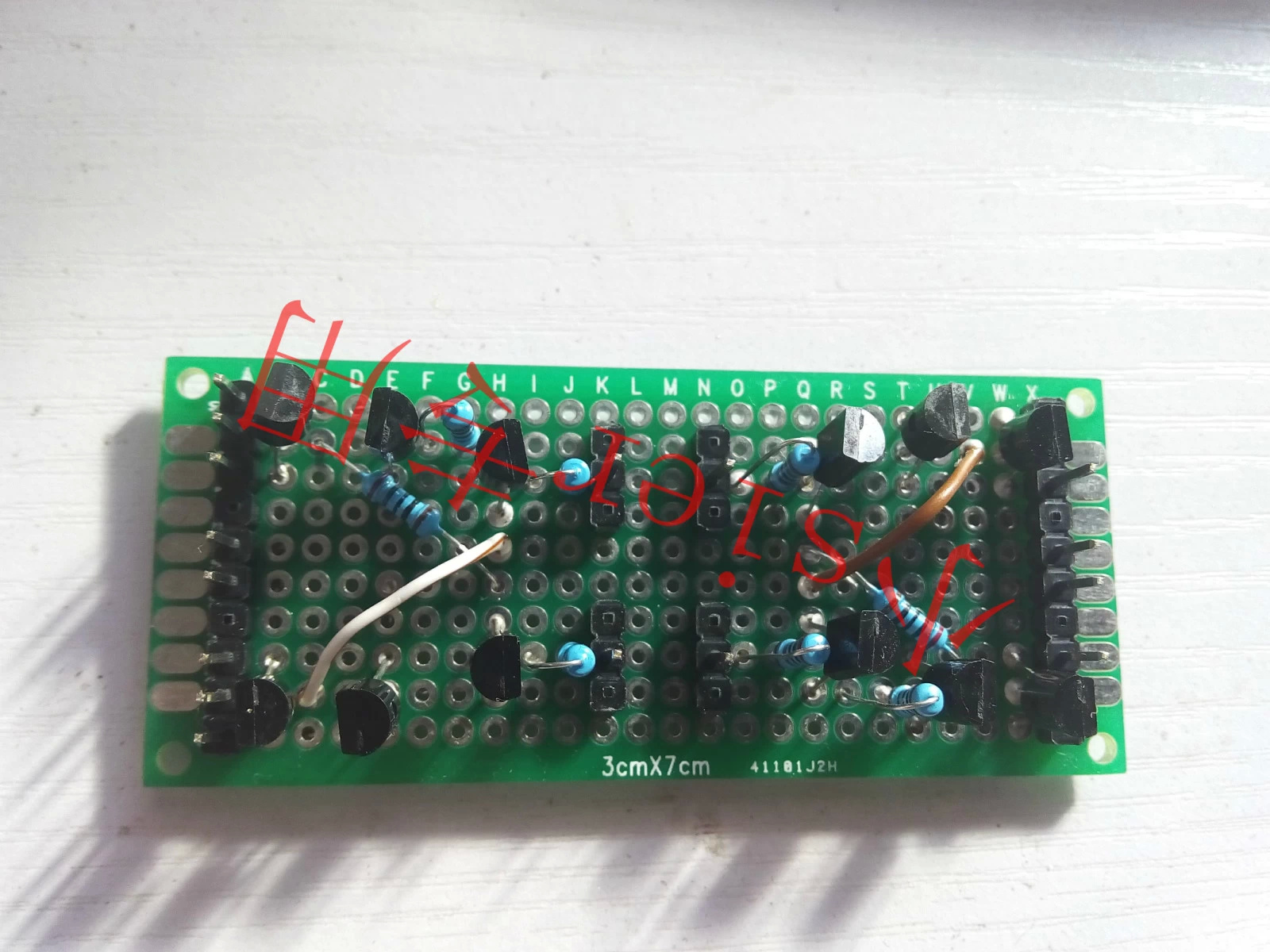

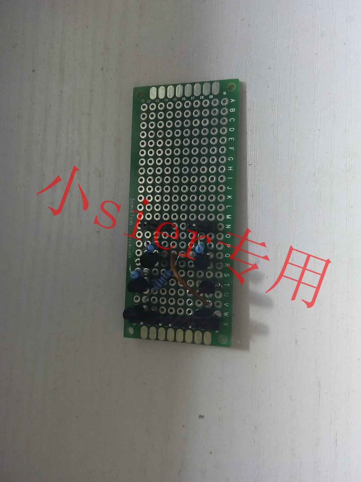

不用買電機驅動板了,自己制作吧,這是簡單的直流5v全控橋電路。

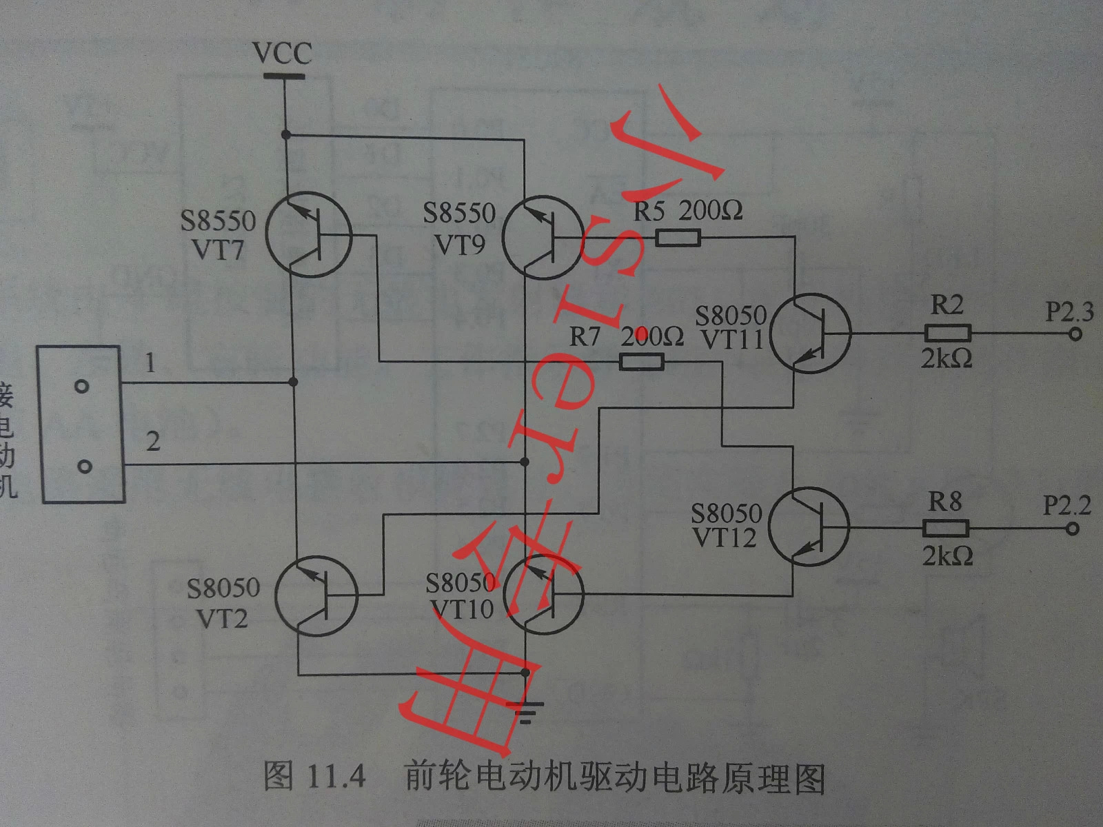

原理圖:

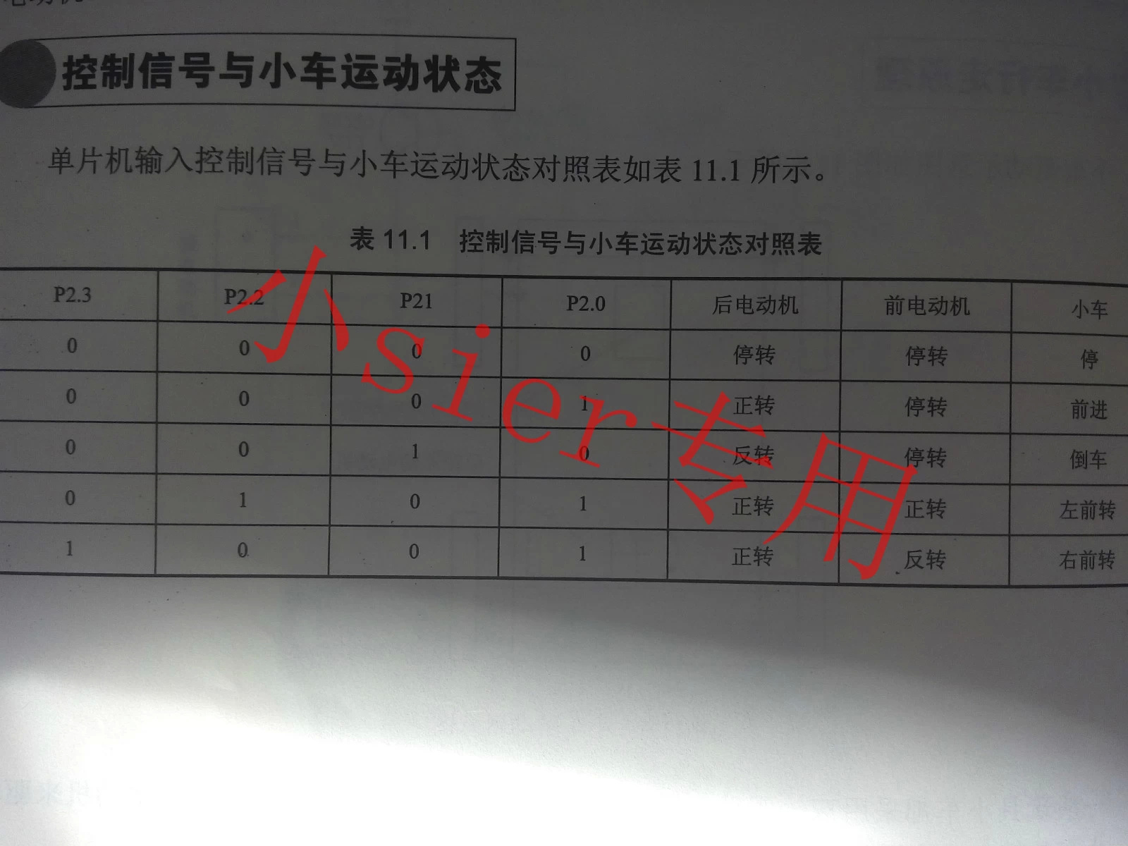

控制信號對照表:
單驅:
雙驅:
ID:77691 發表于 2015-4-22 09:54 | 只看該作者
你的8550三極管畫錯了
ID:74784 發表于 2015-4-22 19:35 | 只看該作者
zcqqbb 發表于 2015-4-22 09:54
你的8550三極管畫錯了
說的就是
應該畫成pnp的才對

ID:74784 發表于 2015-8-25 22:22 | 只看該作者
以后錯誤的東西不要發
以免誤導他人
