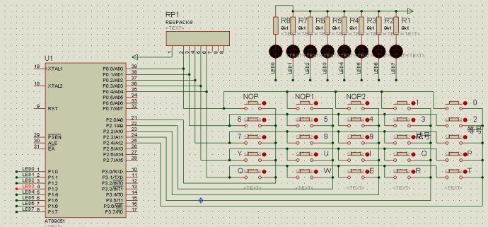

根據客戶的要求利用單片機制作一個小的工控鍵盤,將下面對應的鍵值發送到電腦顯示,利用的協議就是PS2,單片機型號為stc89c52rc,晶振為12M;

仿真矩陣鍵盤電路圖,該電路未連接PS2,但可通過LED燈觀察每個按鍵按下之后的鍵值返回知否和第二套鍵盤碼對應一致
