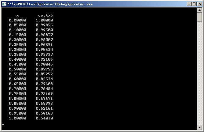

3、打印函數值,使用函數指針
#include <stdio.h>
#include <stdlib.h>
#include <math.h>
/* tabulates values of trigonometric functions */
void tabulate(double (*f)(double), double first, double last, double inc)
        double x;
        int i, num_intervals;
        num_intervals = ceil((last - first)/inc);
        for (i = 0; i<=num_intervals; i++)
                x = first + i*inc;
                printf("%10.5f %10.5f\n", x, (*f)(x));
int main(int argc, char *argv[])
        double initial = 0.0f,
                final = 1.0f,
                inc = 0.05f;
        printf("\n      x        cos(x)\n");
        tabulate(cos, initial, final, inc);
        getchar();
        return 0;

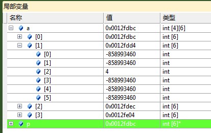

數組指針
定義 int (*p)[n];
()優先級高,首先說明p是一個指針,指向一個整型的一維數組,這個一維數組的長度是n,也可以說是p的步長。也就是說執行p+1時,p要跨過n個整型數據的長度
如要將二維數組賦給一指針,應這樣賦值:
int a[4][6];
int (*p)[6];    //該語句是定義一個數組指針,指向的類型是包含4個元素的一維數組。
p=a;           //將該二維數組的首地址賦給p,也就是a[0]或&a[0][0]
p++;            //該語句執行過后,也就是p=p+1;p跨過行a[0][]指向了行a[1][]
所以數組指針也稱指向一維數組的指針,亦稱行指針。
===============例子==============================
#include <stdio.h>
#include <stdlib.h>
int a[4][6];
int (*p)[6];
p = a;           // 數組指針指向二維數組
// a數組元素可用以下五種表達式來引用:
// (1)a[j](2)*(a+j) (3)*(*(a+i)+j)(4)(*(a+i))[j](5)*(&a[0][0]+4*i+j)
*(*(p+1)+2) = 4;
// 此處加斷點
return 0;
