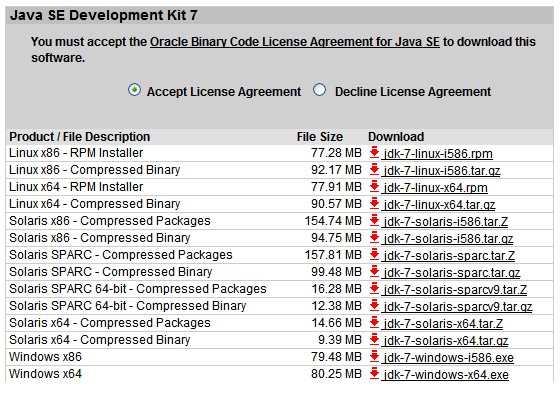

首先下載J2SE的JDK,目前最新的是JDK 7,下載網(wǎng)址是http://www.oracle.com/technetwor ... ownload-432154.html ,如下 jdk-7-windows-i586.exe 這個(gè)文件。

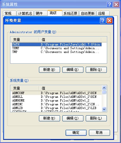

安裝完后編輯PATH環(huán)境變量,在桌面上右擊-【屬性】-【高級(jí)】-【環(huán)境變量】,如下圖,在【xxx的用戶(hù)變量】下單擊【新建】,建立一個(gè)叫 PATH 的變量,值為 D:\Program Files\Java\jdk1.7.0\bin ,即JDK安裝目錄下的bin文件夾目錄路徑。也可以修改【系統(tǒng)變量】下面的PATH ,用分號(hào)(;)隔開(kāi)前面的值就是了。。。
到此一個(gè)最簡(jiǎn)單的Java開(kāi)發(fā)環(huán)境搭建成功了。。。。。
打開(kāi)cmd窗口,輸入java -version,javac命令看看。。。

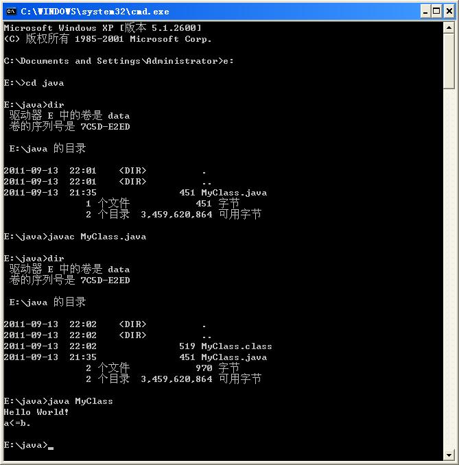

文件名為MyClass.java ,(文件名要和類(lèi)名一樣)保存到E:\java下。在cmd窗口下編譯、運(yùn)行程序。
上面
>javac MyClass.java
是編譯程序,生成一個(gè)MyClass.class的文件是可以執(zhí)行的文件。
>java MyClass
是運(yùn)行程序。
