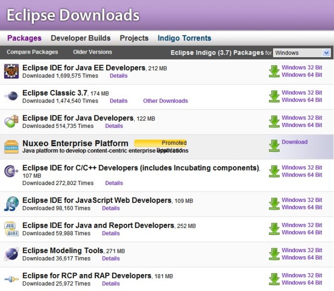

去Eclipse官方網站下載Eclipse,如下圖,下載 Eclipse IDE for Java EE Developer,212MB。這里其實下的是 eclipse-jee-indigo-win32.zip ,即Eclipse 3.7 ,代號indigo,Android開發至少要Eclipse 3.4版本以上。。。。

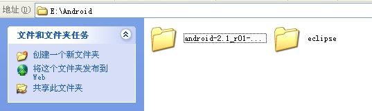

下載完后將Eclipse和AndroidSDK解壓縮就可以了,如解壓縮到E:\Android\目錄下面。并將目錄E:\Android\android-2.1_r01-windows\tools添加到PATH環境變量。。。

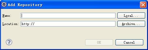

(1)打開Eclipse, 在菜單欄上選擇 help->Install New SoftWare 出現一個Install界面,單擊右上角的Add按鈕,出現下面這樣界面。
Location:輸入

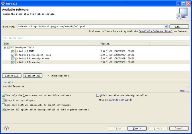

然后單擊 OK 。將出現下面界面
后面點Next安裝下去就可以了。

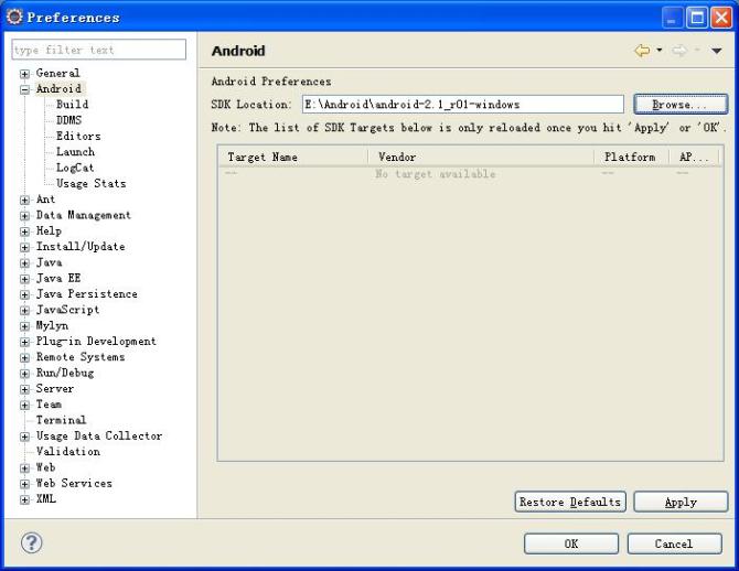

    (1)、點擊菜單window->preferences,進入Preferences界面,選擇左邊Android一項,SDK Location:是AndroidSDK解壓的位置哪兒,這里是E:\Android\android-2.1_r01-windows 。

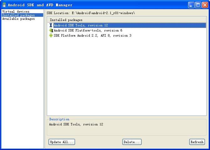

(2)升級SDK版本,選擇菜單 window->Android sdk and avd manager 出現如下界面,在Available packages更新SDK Platform Android 2.2 ???

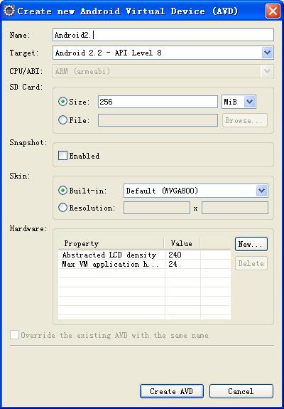

選中Vitural Devices 在點擊New按鈕,(界面拉寬一點才可以看到右邊還是有很多按鈕的 ⊙﹏⊙b汗),Name:填寫Android2.2 ,如圖。最后單擊Create AVD 。

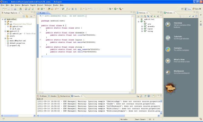

最后新建一個Android項目。

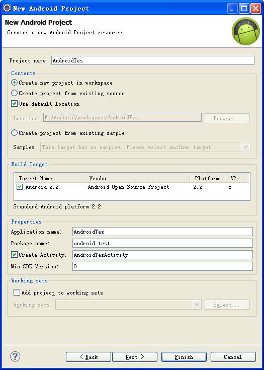

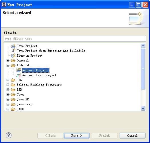

(1)選擇菜單file->new->other 進入如下界面:選擇Android Project ,單擊Next,
填寫Project name ,如AndroidTest ,Package name :android.test ,Package name第一個字母小寫,包含一個點以上。
點擊Next出現如下界面:
(2)配置運行

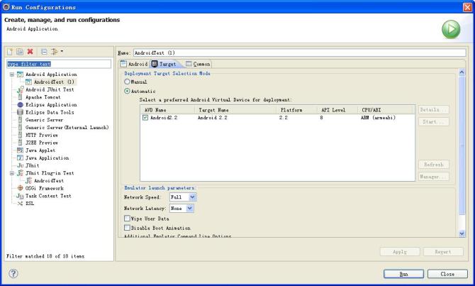

   右鍵項目->Run as -> Run Configuration 進入Run Configuretions界面,在Target勾選Android2.2 這個AVD (選擇一個前面建立的虛擬機器。。。)

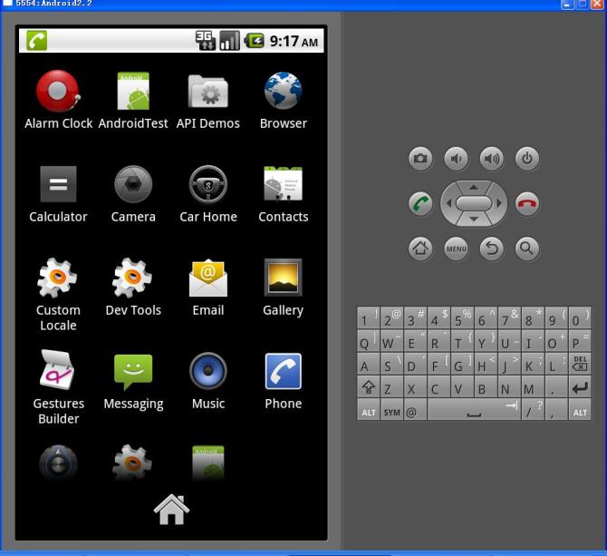

   接下來,右鍵項目名稱->run as ->Android Application 即可啟動運行該Android程序,耐心點,有點慢,最后進入Android 虛擬機器。
如下圖。。。
