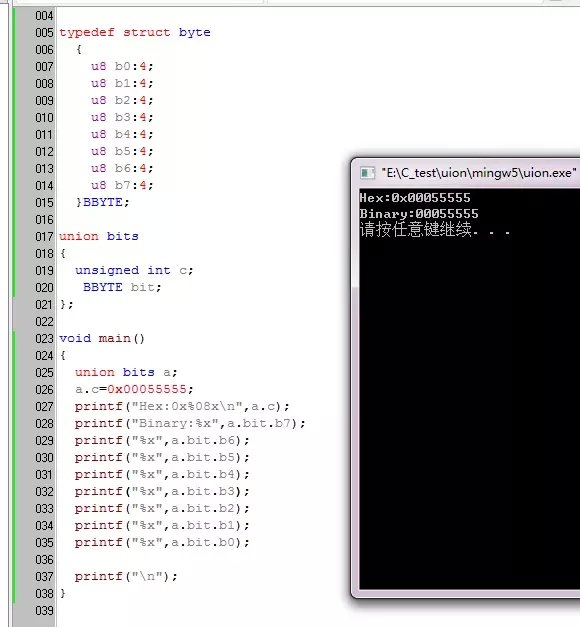

ID:77367 發表于 2015-4-19 02:08 | 只看該作者 回帖獎勵 |倒序瀏覽 |閱讀模式
本帖最后由 bibi 于 2015-4-19 02:12 編輯
  1. #include <stdio.h>
  2. #define u8    unsigned char
  3. typedef struct byte
  4.   {
  5.     u8 b0:4;
  6.     u8 b1:4;
  7.     u8 b2:4;
  8.     u8 b3:4;
  9.     u8 b4:4;
  10.     u8 b5:4;
  11.     u8 b6:4;
  12.     u8 b7:4;
  13.   }BBYTE;
  14. union bits
  15. {
  16.   unsigned int c;
  17.    BBYTE bit;
  18. };
  19. void main()
  20. {
  21.   union bits a;
  22.   a.c=0x00055555;
  23.   printf("Hex:0x%08x\n",a.c);
  24.   printf("Binary:%x",a.bit.b7);
  25.   printf("%x",a.bit.b6);
  26.   printf("%x",a.bit.b5);
  27.   printf("%x",a.bit.b4);
  28.   printf("%x",a.bit.b3);
  29.   printf("%x",a.bit.b2);
  30.   printf("%x",a.bit.b1);
  31.   printf("%x",a.bit.b0);
  32.   printf("\n");
