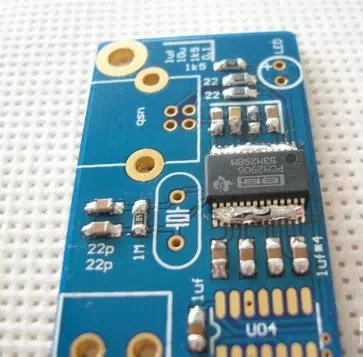

圖解貼片元件焊接教程
ID:75263 發表于 2015-4-19 22:59 | 只看該作者 回帖獎勵 |倒序瀏覽 |閱讀模式

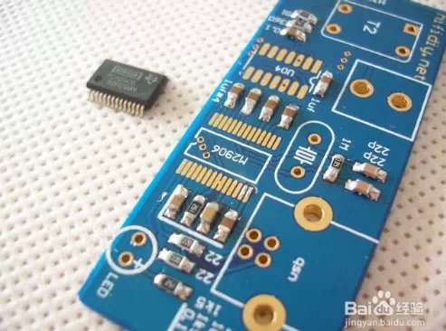

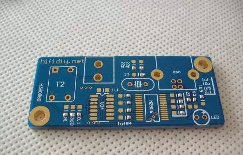

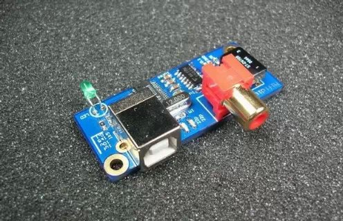

  1、
首先來張全部焊接一個點的PCB圖

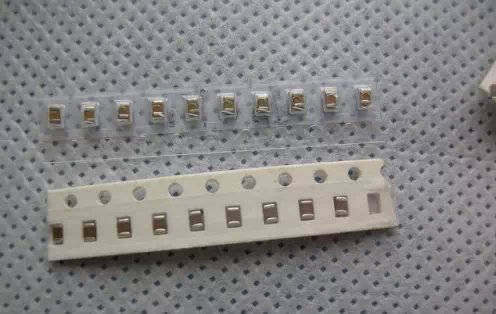

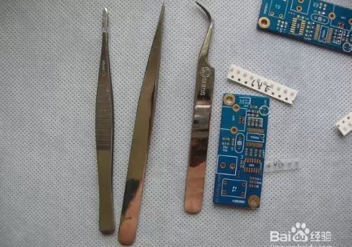

2、當然這是焊接貼片的必須工具
3、這個是準備焊接的東東(暈倒,稍不小心會不見)

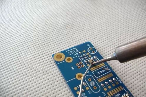

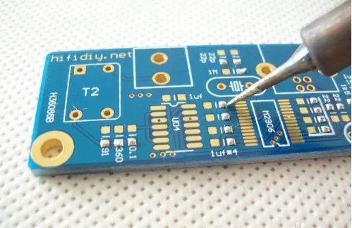

4、先用鐵加熱焊點
5、然后夾個貼片馬上過去,
等貼片固定后焊接另外一邊!
6、焊接IC了,先在PCB上固定貼片IC的一個腳
7、然后大規模全部堆滿腳!成了這個樣子

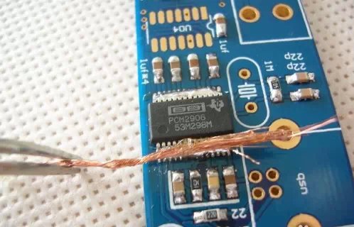

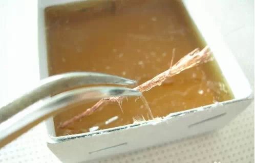

8、然后找跟細銅絲和松香  象拉絲蘋果
9、放到IC腳上!用銅絲吸錫

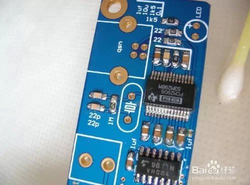

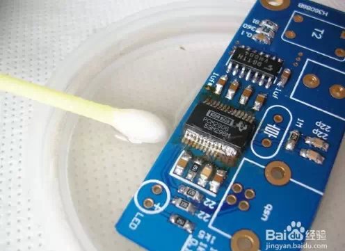

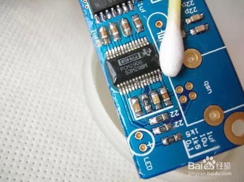

10、最后用酒精清洗(用棉簽)
12、你會發現松香很塊就會融化而不見!
13、做點結尾工作
14、完成的樣子
     總結:焊接的時候務必要小心別傷到自己了,還有灰塵這些需要注意,延長東東的壽命。細心的你肯定能完成的。

竟然是吸焊的,還要浸松香!
ID:612392 發表于 2020-5-25 18:30 | 只看該作者
直接用錫膏不方便嗎?
ID:744351 發表于 2020-5-26 14:57 | 只看該作者
直接寬口烙鐵拉不就是了
